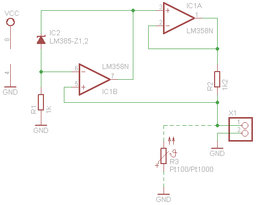

Haltet ihr diese Konstantstromquelle, die hier für 1 mA dimensioniert ist für Temperaturmessung mit Pt100/Pt1000 für geeignet? Den LM358 hab ich nur so erstmal eingezeichnet könnte man logischerweise noch ersten.
Hallo, ich würde bei Widerstandsmessungen immer den Konstantstrom aus der Referenzspannung des ADCs ableiten. Ansonsten hast Du 2 verschiedene Temperaturgänge bei denen sich Fehler addieren können. Gruß Anja
Das mit der einen Referenz ist richtig. Wenn überhaupt dann eine Konstantstromquelle die auf der Ref. des AD-Wandlers basiert. Alternativ die Ref. für den AD Wandler aus dem Strom gewinnen - das schöne dabei ist dann, das der Strom nichtmal wirklich konstant sein muß, eine Vorwiderstand reicht dann.
