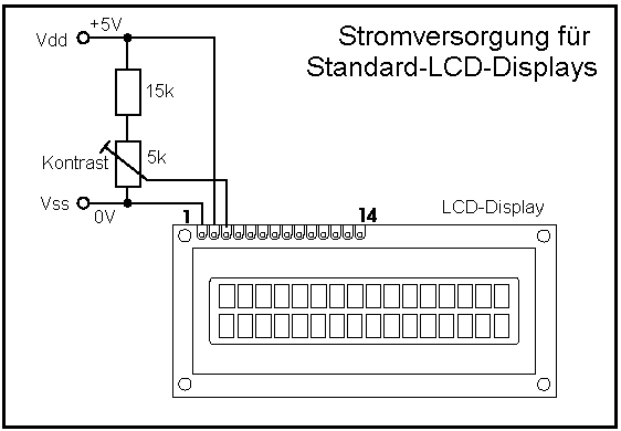

Kann man das LCD Display durch solch eine Schaltung (Siehe Bildanhang) steuern?
Hi Jan, kurze Antwort: Nein Weiteres Vorgehen: Siehe Beitrag von hebel23 in diesem thread. Gruß, Günter
Sieh es doch endlich ein... ohne einen Mikrocontroller bekommt mein ein solches Display nicht angesteuert, auf keinen Fall! Es handelt sich hier um einen paralellen Datenbuss, vergleichbar mit dem von PC-Drucker. Versuch doch mal mit deiner Tasterkonstruktion ne Seite Text auszudrucken...
Wenn man die Taster entprellt geht es sicher, aber ob es Spaß macht ist eine andere Sache ;-)
Auf jeden Fall geht das! Habs selber mal ausprobiert, hat ohne Probleme geklappt.
Hab an alle I/O-Pins DIP-Schalter angebracht+PullUp, und die Daten damit müsam ins Display geschickt. War für Experimente sinnvoll, sonst hätte ich ja jedes mal die Software andern müssen.
Ja, Mühsam ist das richtige Wort....., mühsam ernährt sich das Eichhörnchen. Gruß, Günter
