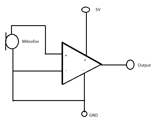

So, jetzt habe ich erstmal folgende einfache Schaltung aufgebaut (siehe Bild). Leider funktioniert da noch nix :-( Am Ausgang messe ich immer eine Spannung von 3,72V, egal was ich mit dem Mikrofon mache...
RiBB schrieb: > So, jetzt habe ich erstmal folgende einfache Schaltung aufgebaut (siehe > Bild). > > Leider funktioniert da noch nix :-( Die Schaltung hast Du zu einfach gemacht. http://www.elexs.de/kap7_5.htm Entscheidend ist dann noch, was das für ein Mikrofon ist. Dadurch könnte noch eine Änderung am Eingang nötig sein.

Nur mal interressehalber: Was hast du da fürn Mic? Denn wenn das nen PC Mic ist, also nen Elektret, brauchst du noch ne Phantomspeisung Ach ja und hast du ne Symmetrische Spannungsversorgung oder nur VCC und GND?
