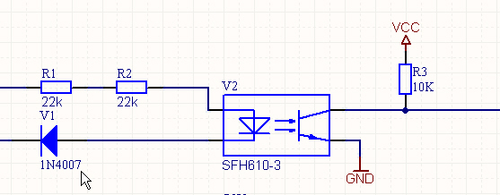

gibts einen nulldurchgangsdetektor mit kleinerer jahresleistung als 6kw? ich will auf ca. 25 platinen, eine 230V last mit triacs schalten (phasenanschnitt). dazu muss ich den nulldurchgang erkennen. die phasenanschnittsteuerung übernimmt ein mc, der über eine eigene stromversorgung (5V) versorgt wird und galvanisch vom netz getrennt ist. die platinen hängen 24std/tag am netz, d.h. der optokoppler läuft ständig mit. im anhang ein auschnitt des detektors. dieser ok, oder besser der vorwiderstand verbrät die leistung von 4.6 kw jährlich. 230V * 2.3mA * 24std. 365tage 25 platinen = 115 kw das ist mir zuviel leistungsverbrutzle. gibts da was, was weniger leistung in wärme umsetzt, der 100k 1W widerstand ist mir ein dorn im auge. habe noch dazu auf den platinen enormen platzmangel. gruss nurmi

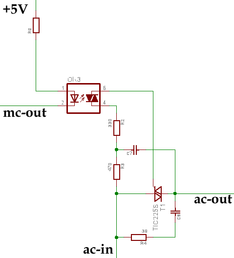

Ich würde, bevor ich mir über die Verlustleistung Gedanken mache, mal Gedanken um die Schaltung machen. Ein Optotriac zum Nullpunkt erkennen? Dann zeig doch mal die Sekundärbeschaltung. Sollte das aber ein einfacher Optokoppler sein, ist er falsch an die Gleichrichterbrücke angebunden (Plus und Minus vertauscht). Weiter, setz den Begrenzungswiderstand direkt an die 230V~, danach der Gleichrichter, danach den Koppler. So sparst du zumindest die antiparallel geschaltete Diode. Um die Verlustleistung zu minimieren kannst du einen empfindlichen Optokoppler raussuchen. In Verbindung mit der Beschaltung der Sekundärseite liesse sich da vielleicht was machen. Aber, sollte es wirklich ein Triactreiber sein, den du da einsetzt, zeige mal die Folgebeschaltung. MW

Was für einen Triactreiber nimmst du denn? Die, die ich kenne, werden alle etwas anders beschaltet. Nenn mal den Typen, den du dir ausgeguckt hast. MW

oder das Problem an der Wurzel packen... Das Problem mit dem Vorwiderstand ist ja, dass der Strom proportional zur Spannung ist. Und wenn der OK bei 10V einschalten soll (1mA), dann fließen bei 200V schon 20mA. Das wird warm. Wenn man statt dem Widerstand eine Konstantstromquelle einbaut und die auf 1mA dimensioniert, dann hat man bei 200V auch nur 1mA was den Spitzenwert der Verlustleistung auf 1/20tel reduziert. Der Mittelwert der Verlustleistung sinkt auf etwa 1/14tel! Allerdings muss man beim Transistor auf die max. Uce aufpassen! Nides
hallo nurmi, merkwürdige Schaltung, D1 ist falsch gepolt und schliesst dir deine Gleichspannung kurz, die Led im OK wird wohl niemals leuchten. Ansonsten kannst du sie einfach weglassen. Ich verwende folgende Schaltung: OK Eingang: 2x 22k + 1N4007 in Reihe an Led (SFH610-3) OK Ausgang: Emitter an GND, Kollektor über 10k an VCC. Gruss Jürgen

als ok hätte ich den moc 3023 genommen. der ok muss nicht umbedingt in bereich des nulldurchgangs schalten. wenn er viel später schaltet ist das auch recht, dann wartet alt der mc die restzeit zum nächsten nulldurchgang. ich brauche ihn also "nur" zum synchronisieren, dem mc muss ich halt per hand beibringen, dass er die zeitliche verschiebung bis zum nächsten nulldurchgang wartet. sicher ist die flanke im nulldurchgang am steilsten und daher zum triggern ideal. gruss
Wenn ich dich jetzt recht verstehe - du brauchst das Nulldurchgangssignal also nur, um die Last auch im Nulldurchgang zu schalten? Dann solltest du einen Triac-Koppler mit eingebautem Nulldurchgangsdetektor (z.B. MOC3061) nehmen und sparst dir den ganzen Kram.

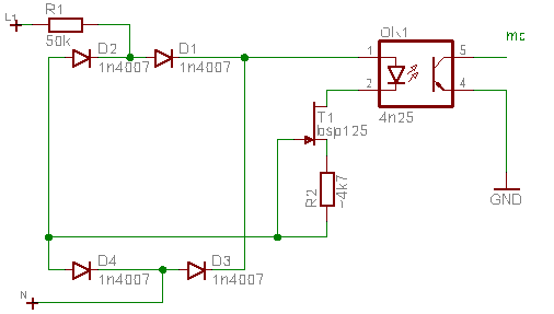

oops voll ins fettnäpfchen getreten. in der ersten schaltung ist der gleichrichter falsch rum, sie müsste natürlich so aussehen. rot-werd naja, gleich den gleichrichter mit dem widerstand vertauscht, dann fällt die diode wirklich raus. auf der ausgangsseite hängt der ok direkt zw. gnd und einem mc-pin (interner pullup = 50k). @crazy horse den nulldurchgang brauche ich, damit der mc weis wann er den triac feuern darf (auch zur phasenanschnittsteuerung der last). ok statt dem moc 3033 sollte man keinen triac-ok nehmen, sondern einen stink normalen mit grossem verstärkungsfaktor und kleinem eingangsstrom, damit man R gross dimensionieren kann. kann man eigentlich den ok eingangsseitig mit einem vorwiderstand an 230V~ hängen? dann bekomm ich zwar nur eine halbwelle mit, die zweite rechnet der mc und ich spare mir die halbe verlustleistung.
... wenn der OK eine Sperrspannung > 325V hat, ist das kein Problem ;)
@Christian: der OK braucht keine Sperrspannung von >325V dafür sorgt eine 1N4007 wie weiter oben beschrieben und die Isolationsspannung liegt sowieso im kV Bereich. @nurmi: Der zweite Nulldurchgang lässt sich problemlos errechnen. genauso mache ich es und es klappt problemlos. Ich würde aber auch ausgangsseitig einen Pullup setzten und mich nicht auf den AVR internen verlassen.

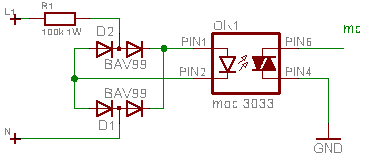

@Jürgen: > kann man eigentlich den ok eingangsseitig mit einem vorwiderstand an > 230V~ hängen? dann bekomm ich zwar nur eine halbwelle mit, die zweite > rechnet der mc und ich spare mir die halbe verlustleistung. das heißt für mich: keine Diode antiparallel. Wenn der OK also eine Sperrspannung hat, die << 325V ist, überlebt er im besten Fall die erste Halbwelle und stirbt in der Zweiten. Die Isolationsspannung hat damit gar nichts zu tun.
für mich ergeben sich jetzt 2 möglichkeiten 1.) eine widerstand-kondensator-gleichrichter-optokoppler schaltung welche blindleistung frisst. der stromzähler bekommt also nur die leistung mit, die für die led im optokoppler verbraucht wird. für welche leistung muss aber der R ausgelegt werden? und gibts smd-kondis die 350V aushalten? (hab platzmangel auf der platine)? 2.) ein sensibler ok nach einer widerstand-gleichrichterschaltung, evtl. einen transistor mit Uce 325V als strombegrenzer 1mA, das wär halt die sauberste lösung... wie schauts aus mit dem bfn27? http://www.infineon.com/cmc_upload/documents/009/274/bfn25_bfn27.pdf ist der hierfür geeignet, ich glaub die Uce 300V tun ihm nix, was besseres hab ich momentan noch nicht gefunden.
@Christian: im Anhang noch mal meine Schaltung die ich zur Nulldurchgangserkennung in meinem Dimmer verwende. Die Led bekommt von der zweiten Halbwelle gar nichts mit, da diese durch V1 gesperrt wird kann ergo auch nicht sterben. Jürgen
Und wenn V1 aus einer schlechten Charge stammt und einen etwas höheren Sperrstrom hat? Oder V2 stammt betreffs Sperrstrom aus einer besonders guten Charge? Dann fällt ein größerer Teil der anliegenden Sperrspannung über V2 ab. Sowas kann funktionieren, muss aber nicht. Auf eine Diode antiparallel zum Optokoppler würde ich in diesem Falle nicht verzichten. ...
Das ist richtig, bringt zumindest mehr Sicherheit. Jürgen

Zu der 1-Halbwellen-Geschichte: Schalte halt eine Diaode in Durchlaßrichtung in Reihe und eine zweite antiparallel. Diese macht eine Spannung in Sperrichtung platt, die vom Leckstrom der Seriendiode kommt. Die Phasenverschiebung eines C läßt sich zwar herausrechnen, jedoch funktioniert daß nicht bei hohem Oberwellengehalt.Ferner bestünde die Gefahr, daß Oberwellen des Stroms den zulässigen Strom überschreiten.
