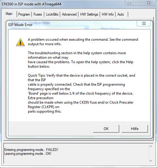

Jetzt sitze ich glaube ich schon Stunden herum und schaffe es einfach
nicht den Atmega644 mit der STK500 zu programmieren.
Alles hat damit angefangen, dass ich den internen Quarz auf 8MHz stellen
wollte, jedoch ging das nicht weil ich diese Option nirgends wo finden
konnte.
Scheinbar will er jetzt einen externen Quarz, jedoch weiß ich nicht
welchen da ich das nicht mehr sehen kann. Habe jetzt einen 16MHz
Quarzoszillator an XTAL1 (STK_500 Steckplatz auf dem ein Jumper drauf
ist).
Jedoch hoffnungslose Sache.
Meine Einstellungen :
ISP Programming Frequency: 57 kHz
Clock Generator 3,6MHz.
Wofür der Clock Generator gut ist bin ich mir auch nicht im klaren.
Gibt es eine Möglichkeit den Controller zurückzusetzen von den Fuses her
oder wie muss ich die Einstellungen machen am STK und im AVR Studio,
damit das ganze funktioniet?
Das STK500 Userguide habe ich gelesen.
lg andy

von Samuel S. (andy11)
Ich habe jetzt alle Jumper so gesetzt wie es in der Anleitung stand:
Vtarget --> Jumper
RESET --> Jumper
XTAL1--> JUMPER
OSCSEL --> JUMPER
BSEL2 --> JUMPER
PJUMP --> beide Jumper
Programmierkabel auch angeschlossen.
Spannung Vtarget = 4,9V
Aber leider gibt er mir noch folgende Fehlermeldung im Anhang.
lg andy

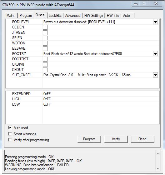

von spess53 (Gast)
Hi
Hast du auch auf dem Main-Tab den 'Programming Mode' auf 'PP/HVSP mode'
eingestellt? Und ist die Versorgungsspannung vom STK >=10V?
MfG Spess
von Andy S. (Gast)
> eingestellt?
Ja, sieht man aber eh im Bild
Ja, 18,3V GS
Und er sagt immer noch WARNING: devive not match selected one
Ich kann mir zwar die Fuses ansehen und setzen wie ich will, aber varify
geht dan nicht.
lg andy
Wie gesagt, er scheint alles auslesen zu können, jedoch ist dann bei den
Fuses alles rückgesetzt.
lg andy

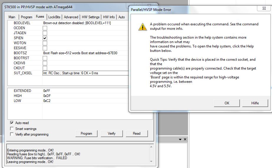

Wenn ich die Fuse Bits wie im Bild programmiere und verifeie, dann geht
es, aber das ergibt irgendwie keinen Sinn.
Weiß denn keiner an was es liegen kann?
lg andy

von Mark L. (m2k10) Benutzerseite
Guck mal in die Hilfe zum STK500 im AVR-Studio(die ist aktueller als die
Anleitung) nach der HV-Programmierung, da gibt's eine Übersicht, wie
welcher µC angeschlossen werden muss! Der BSEL2 darf nicht wie auf dem
Bild zu sehen gejumpert, sondern der Pin mit eckiger Markierung muss mit
PC2 verbunden werden beim ATmega16, 32 und 644. Die Fuses lassen sich
zumindest ohne die Verbindung 'nicht fehlerfrei'(es fehlt mindestens das
High-Byte) auslesen und da der PC2 vermutlich in der Luft hängt statt
auf GND auch nix anderes.
