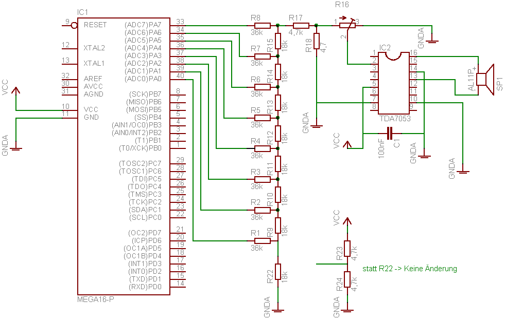

Hallo!
Ich benütze einen ATMega16 und einen selbstgemachten 8-Bit R2R DAC (18K
und 36K 1% aber ausgemessen). Danach verrichtet ein TDA7053* seine
Arbeit.
Beim Abspielen eines im Flash abgelegten Sounds ertönt am Anfang und am
Ende ein nervendes Klickgeräusch (klingt unterschiedlich).
Irgendwo im Forum wurde empfohlen, die virtuelle Masse des OPs zu
verschieben. Nur leider habe ich keinen OP (nicht direkt zumindest) und
weiß nicht wie ich das machen soll. Den Signalground zwischen einen
Spannungsteiler zu setzen hat leider auch nicht geholfen.
Das ganze läuft auf einem Steckbrett, falls das relevant ist.
Schon mal Danke,
Thomas Kropf

von Benedikt (Gast)
Dann zeig uns mal deinen Schaltplan und die Software. Irgendwo ist da
was faul...

OK, fertig. Nicht der schönste Schaltplan aber ich hoffe er reicht.

von Benedikt (Gast)
Auf den ersten Blick sehe ich 2 Fehler:
a) Die Eingänge des ICs sind Pin 4 und 6 und nicht Pin 2 und 8, dass
sind die Lautstärkeregelung (Poti mit 1M gegen Masse.)
b) Vor die Eingänge 470nF in Reihe um das DC Offset auszugleichen.
von Thomas Kropf (Gast)
a) Ich weiß. Ich hatte es zuerst auch laut Datenblatt aber so
funktioniert es einfach nicht. Könnte es wirklich sein, dass mir Conrad
nicht die A-Version verkauft hat? Dort (es gibt auch ein Datenblatt für
den TDA7053 ohne A am Schluss) gibt es nämlich anscheinend kein Volume
Control sondern nur IN1 (auf Pin2) und IN2.
b) Leider auch keine Änderung :(
von ...HanneS... (Gast)
Ich sehe keinen Koppelkondensator zwischen AVR und PA. Daher könnte
evtl. im Ruhezustand ein Gleichstrom über den Lautsprecher fließen.
Miss mal im Ruhezustand den (Gleich-)Strom in der Lautsprecherleitung.
Hast du in der Software berücksichtigt, dass "aus" (also kein Sound)
nicht 0 ist sondern 128 ist?
Wenn du die Datei (8-Bit Mono) als Loop laufen lassen willst, dann muss
Anfang und Ende (auf das Byte genau) zueinander passen. Wenn du willst,
dass ich dir den Sound "zuschneide", dann schick ihn mir per Mail.
Sound)
Oh Mann, das war es. VIELEN DANK!
