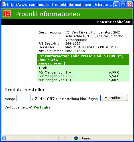

@AxelR Der MAX961, ist der noch zu haben?? Ich suche dringend sowas
unter 5ns und 5/3V Ua. Der MAX war bestimmt auch ein Sampel? Oder wo
hast du den bekommen ?
MFG Uwe
von AxelR. (Gast)
Ich bestelle auch Samples, klar.
Die habe ich aber richtig bei RS-Components.de bestellt.
AxelR.
von Uwe (Gast)
Hi!
Wieso habe ich RS-Komponents nicht in meiner Liste?
Danke Axel, werde sogleich mal nachschauen.
MFG Uwe
von AxelR. (Gast)
Schreib mir mal deine Adresse, ich schick' Dir einen...
