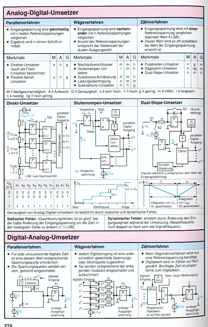

Anbei mal einen Auszug aus meinem Tabellenbuch -> damit hast Du erstmal eine Übersicht der grundlegenden Verfahren und einen Ansatz für Google. Literatur (beide Fachbuchverlag Leizig): Taschenbuch der Messtechnik (Hoffmann) Taschenbuch der Elektrotechnik und Elektronik (Lindner) Viel Erfolg müllo
