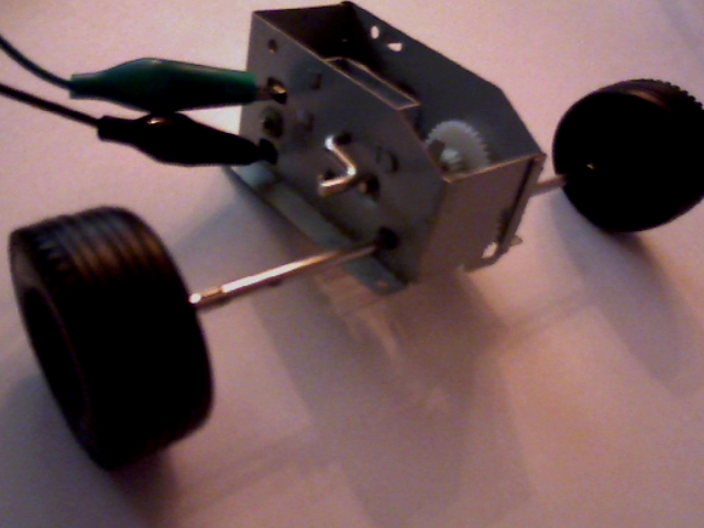

Hallo, ich bin ganz neu hier und ich habe eine Frage zur Schaltung und
Programmieruung mit dem L293D.
Ich muss für ein Schulprojekt ein BS1 Project Board mit einem Motor
verbinden und ein Programm auf dem BasicStampEditor dazu schreiben, dass
diesen mit dem IC vorwärts, rückwärts, links und rechts fahren lässt; um
den Motor vorwärts laufen zu lassen, müsste ich eigentlich nur eines der
angeschlossenen Pins high schalten und den anderen low, rückwärts genau
andersherum, oder?
Ich bin mir nicht sicher, wie ich den Motor eine Kurve fahren lassen
kann. Schalte ich beide Ausgangs-Pins high? Oder benötige ich für eines
der Pins die Pulsweitenmodulation?
Bitte helft mir! (:

Bis jetzt sieht das Programm so aus:
' {$STAMP BS1}
OUTPUT 5
OUTPUT 6
Motor:
GOSUB vorwaerts
GOSUB rueckwaerts
GOSUB rechts
GOSUB links
GOSUB rueckwaerts
GOSUB stop
PAUSE 200
GOSUB vorwaerts
GOSUB rechts
GOSUB stop
PAUSE 1000
GOTO Motor
vorwaerts:
  LOW 5
  PWM 6, 64, 500
  RETURN
rueckwaerts:
  PWM 5, 64, 500
  LOW 6
  RETURN
rechts:
  HIGH 5
  PWM 6, 128, 500
  RETURN
links:
  PWM 5, 128, 500
  HIGH 6
  RETURN
stop:
  LOW 5
  LOW 6
  RETURN
Stimmt das??
> kann.
Wie kann 1 (in Worten EIN) Motor eine Kurve fahren?
Du meinst wohl deinen Roboter/Plattform.
Entweder brauchst du für die Kurvenfahrt einen zweiteiligen Antrieb,
eine Lenkachse und eine Antriebsachse oder ein differentiell rückwärts
einseitig gesperrtes Getriebe.
Also -> am besten mal ein Bild davon machen
(Bildformate)
Livia O. schrieb:
> Mein Lehrer hat gesagt, dass man es auch so programmieren kann, dass es
> sich dreht;
Kannst du mal ein Foto von oben in den Getriebekaste machen?
Oder alternativ drehe am linken Rad. Wenn sich das rechte Rad dabei in
die gleiche Richtung mitdreht, wirds eine Starrachse sein.
