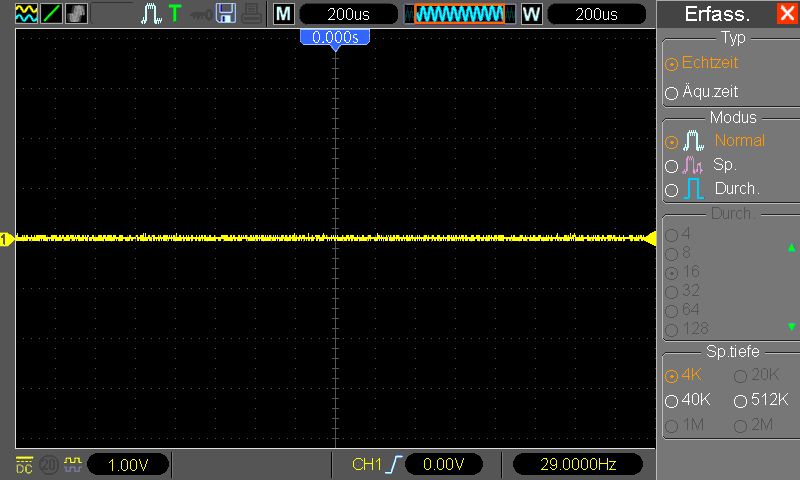

Hallo, habe auch noh eine Frage. Warum kann man bei der Speicher Tiefe nur 4k, 40k, 512k und 1M auswählen und nicht die 20k? MFG Dirk
Die 20ksamples sind eigentlich was ein Tekway DST3xxxB (siehe anhang) max. machen kann, der grund ist der fehlende externe SRAM und FPGA grösse (414kbits FPGA speicher '/' anzahl ADCs '/' ADC breite) Im prinzip beim jetzigen FPGA design sind in dem Tekway DST1xxxB/ Hantek DSO5xxxBxx also maximal 6624points beim 1GSs möglich. Würde allerdings HanTekway das design ändern und den externen speicher mitbenutzen so könnten wie beim Rigol E z.b. 16k möglich sein. Eigentlich vom anfang an hat Tekway mit "4k, 16, 40k ..." geworben, daher habe ich HanTekway auch gefragt ob das implementiert werden kann - entweder als 6k mit 1GSs, oder 8k, oder 16k (mit je max. möglichen geschwindigkeit) oder 20k mit 400MSs. Es ist auf jeden fall auf der todo liste gelandet, wie und ob überhaupt das umgesetzt wird weiss ich aber noch nicht. Glücklicherweise wird die todo liste tatsächlich abgearbeitet, einer der letzten punkte auf der liste war avg. sampling im long mem mode, das ist jetzt auch implementiert.
