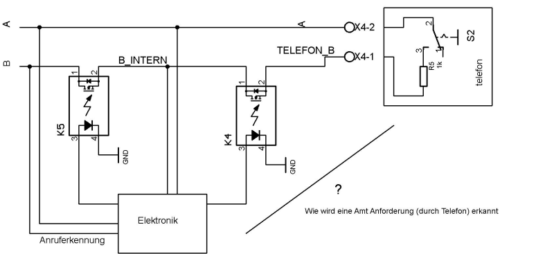

Hallo, fällt jemanden eine pfiffige Schaltung ein, wie ich erkennen könnte ob der Telefonhörer eines an meine Elektronik angeschlossenes Telefon abgenommen wurde? Etwas mehr Hintergrund, auch ein Prinzipschaltbild im Anhang: Die Elektronik wird zwischen TAE Dose und Telefon eingefügt. Auf der Elektronik sind mehrere Relais. Das Erste K5 (gesehen vom Telefonnetz) trennt alles vom Telefonnetz. Das Zweite Relais trennt das angeschlossene Telefon. Funktion des Ersten Relais ist, dass das Telefon mit der Elektronik mittels Tonwahl kommunizieren kann ohne dass ins Netz gewählt wird. Das Zweite Relais verhindert, dass das Telefon beim ersten Klingeln gleich läutet. Zuerst entscheidet die Elektronik, ob das Telefon klingeln soll oder nicht. Soweit so gut, aber wie kann man selbst Telefonieren? Dazu muss die Elektronik (mit Mikrocontroller und 5V Spannungsversorgung) erkennen, dass der Telefonhörer abgenommen wurde und schnell die Relais schließen. Wie könnte da die Schaltung aussehen? Am Besten potentialfrei über Optokoppler. Grüße, Michael
In Deiner "Schaltung" sind Optokoppler eingezeichnet - weißt Du, was Du da tust, und warum nennst Du die Dinger "Relais"?

Ich finde das auch recht konfus was du da vorhast aber wenn es hilft: Hörer aufgelet --> Telefon hat einen schleifenwiderstand von ca 10kOhm Hörer abgehoben --> Telefon hat einen schleifenwiderstand von ca. 600Ohm Wahrscheinlich kann eine FrizBox schon alles was du willst oder du kaufst dir ne gebrauchte TK Anlage

g Ihr könnt einem ja Mut machen. Gleich mal von nem Idioten ausgehen... Wer sagt denn, dass ich das nicht zulassen will und normgerecht aufbauen werde? In der Tat ist das Postmonopol vorbei... Trotzdem werde ich Zulassungen, EMV etc. durchführen. Geht hier nicht um ne Heimarbeit. Das sind keine Optokoppler sondern Solid State Relais, die es auch für AC gibt. Jo, soweit bin ich auch, dass ein höherer Strom fließt wenn der Hörer abgenommen wird. Hab schon über eine Shunt-Strommessung nachgedacht oder kurzzeitig einen Kondensator mit der Telefonetzspg. aufladen und dann das Telefon bei offenem ersten Relais aufschalten und den Entladestrom auswerten... Aber so prickelnd ist das nicht. Die 5V Versogungsspannung der Elektronik auf das abgetrennte Telefon aufschalten und dann den Spg-Abfall am Telefon oder den Strom messen gefällt mir wegen der fehlenden Potentialtrennung auch nicht wirklich. Und wer weiß schon ob alle Telefone mit 5V klar kommen. Üblich sind ja 40-60VDC... Gruß Michael
Servus! Wie wäre es denn mit dieser Schaltung: http://elektronik-kompendium.de/public/arnerossius/schaltungen/ohneics/telbusy.htm ? Einfach statt der LED einen Optokoppler nehmen und eventuell die Widerstanswerte erhöhen, damit die Schaltung im Ruhezustand die Leitung nicht "zu sehr" belastet... Schöne Grüße, Daniel
Wenn der Höhrer abgehoben wird, fließt Strom, sonst nicht. Die Spannungsreserven sind ausreichend groß. Somit können zwei antiparallel geschaltete LED's in eine Leitung eingebaut werden. Parallel zu den LED's muss ein Widerstand geschaltet werden, so dass über die LED's ca. 5mA-10mA fließen. Gefühlt würde ich noch 150 Ohm - 220 Ohm parallel schalten. W.
Besorg dir Schleifenstrom-Relais, die sind für diese Hörer-abgehoben-Meldung konzipiert.
>Besorg dir Schleifenstrom-Relais, die sind für diese >Hörer-abgehoben-Meldung konzipiert. Und zum testen kann man die aus vielen alten externen Modems ausbauen.
