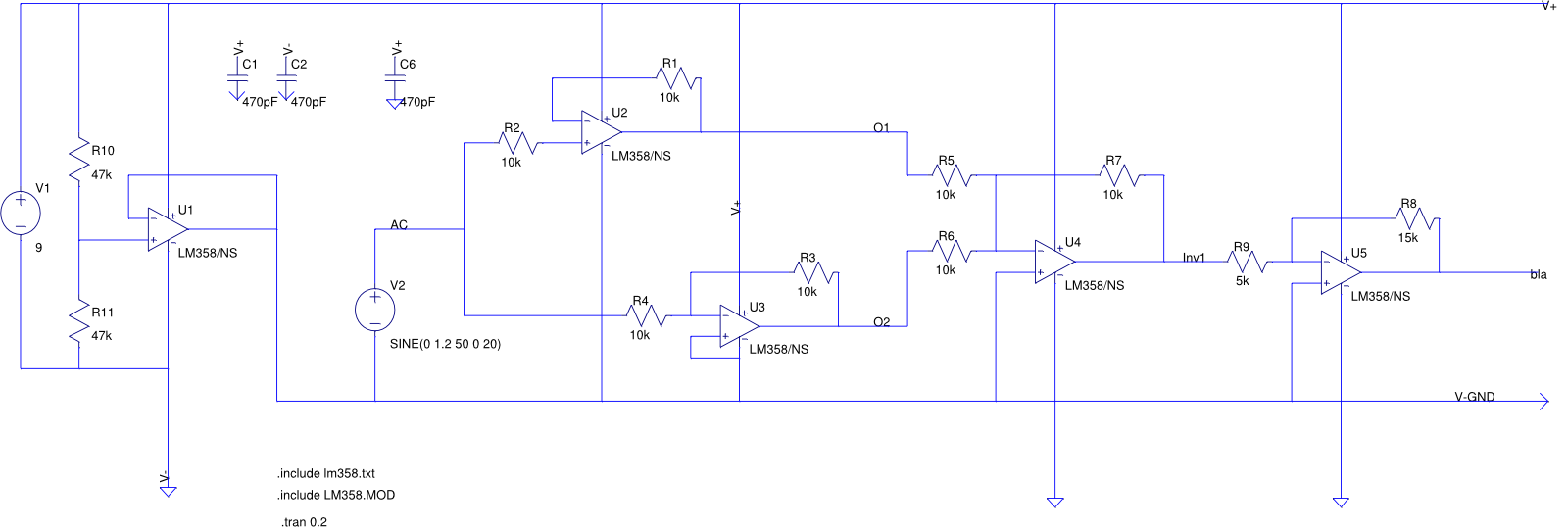

Hallo, ich will Stroeme im Bereich bis ca. 5A an 220V (diverse Haushaltsgeraete) messen. Das ganze soll mit einem Stromwandler, z.B. Talema AC1005 an den ein AVR-ADC angeschlossen ist, gemessen (oder eher geschaetzt) werden. Meine Prioritaet liegt nicht in der Genauigkeit sondern in der Erkennung was das entsprechende Geraet gerade macht (eine Art Verhaltens/Verbrauchsanalyse). Die Wechselspannung am Stromwandler + 100R Widerstand liegt irgendwo zwischen 0V-1V. Bevor ich diese an den AVR anschliesse will ich das ganze etwas verstaerken und gleichrichten. Dazu habe ich kleine Schaltung in LTSpice zusammengecklickt. Wegen der kleinen Spannungen kommen Dioden nicht in Frage, also habe ich versucht OAmps (LM358) als Gleichrichter einzusetzen. Den Schaltplan habe ich eingehaengt. - Die zweite Spannungsquelle in der Schaltung soll den Stromwandler darstellen (deswegen die fallende 1.2V Wechselspannung). - Der erste OAmp erzeugt eine virtuelle Masse an die auch der AVR angeschlossen wird. - Der zweite OAmp schneidet die untere Halbwelle ab. Der dritte OAmp schneidet die Obere weg und invertiert die Untere. - Beie Halbwellen werden werden vom vierten OAmp wieder zusammen addiert. Das Ergebnis wird vom 5-ten OAmp verstaerkt und wieder invertiert. Der AVR wird dann an V+ und V-GND angeschlossen. 'BLA' soll an den ADC Eingang. Mit dem Entwurf elektrischer Schaltungen habe ich nicht viel Erfahrung (ist alles schon etwas laenger her) und schon gar keine Erfahrung mit Schaltungssimulation. LTSpice 'meint' es sein schon in Ordnung, aber wird es auch in Realitaet funktionieren? Sind die Kondensatoren sinnvoll dimensioniert? Sollte ich noch etwas beachten? Ist der Ansatz ueberhaupt richtig, oder schiesse ich hier mit Kannonen auf Spatzen? Fuer Kritik bin ich offen. Danke im Voraus, Milosz
Poste doch bitte die .ASC Datei, dann kann man leichter "mitsimulieren".
Martin schrieb: > Poste doch bitte die .ASC Datei, dann kann man leichter "mitsimulieren". Mit der .ASC Datei aleine ist es nicht getan. Da muss noch das ganze LM385 Zeug mit dabei sein. Ist, hoffentlich alles, im *.zip mit dabei. Milosz
Martin schrieb: > Alles dabei. Die Simulation funktioniert :) Freut mich... Waer nur die Frage ob, das was simuliert wird auch sinnvoll ist ;) Milosz

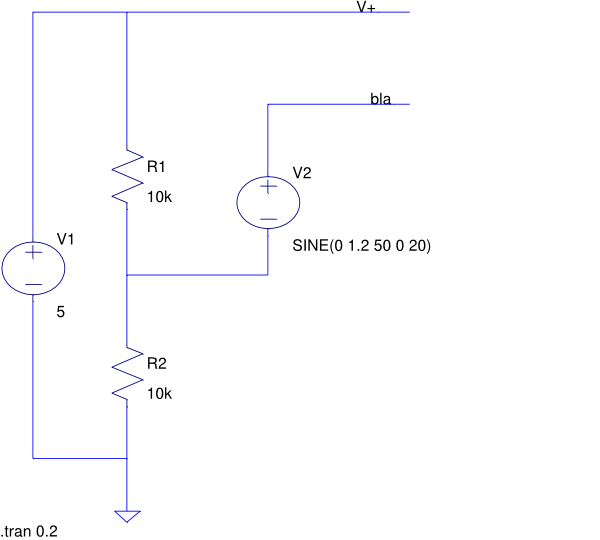

Die Frage ist, ob man diesen Aufwand treiben muss. Wäre es nicht möglich das Signal (0 - 1 V) direkt an den Controller anzuschließen (über einen Kondensator), wobei der ADC-Eingang auf UB/2 gelegt wurde? Als Anregung ein ein Link auf einen Leistungsmesser aus dem Forum: Beitrag "Wirkleistungsmessgerät"
Martin schrieb: > Die Frage ist, ob man diesen Aufwand treiben muss. Wäre es nicht möglich > das Signal (0 - 1 V) direkt an den Controller anzuschließen (über einen > Kondensator), wobei der ADC-Eingang auf UB/2 gelegt wurde? > Das Signal ist eine Wechselspannung, die kann ich nicht direkt an den AVR anschliessen, oder? Was meinst du mit 'ADC-Eingang auf UB/2'. Ist es die Referenzspannung fuer den ADC? Hmm..., das Signal koennte ich bezueglich der virtuellen Masse nach oben schieben, so dass es nicht zwischen -1V,1V sondern 0V,2V schwingt... Das wuerde die Schaltung viel einfacher machen und ich koennte 5V (anstatt 9V) als Spannungsversorgung benutzen. ... habe es mal geschwind zusammengecklickt und angehaengt. Meinst Du etwa so? > Als Anregung ein ein Link auf einen Leistungsmesser aus dem Forum: > > Beitrag "Wirkleistungsmessgerät" Das lese ich mir mal durch. Es sieht sehr viel versprechend aus. Milosz

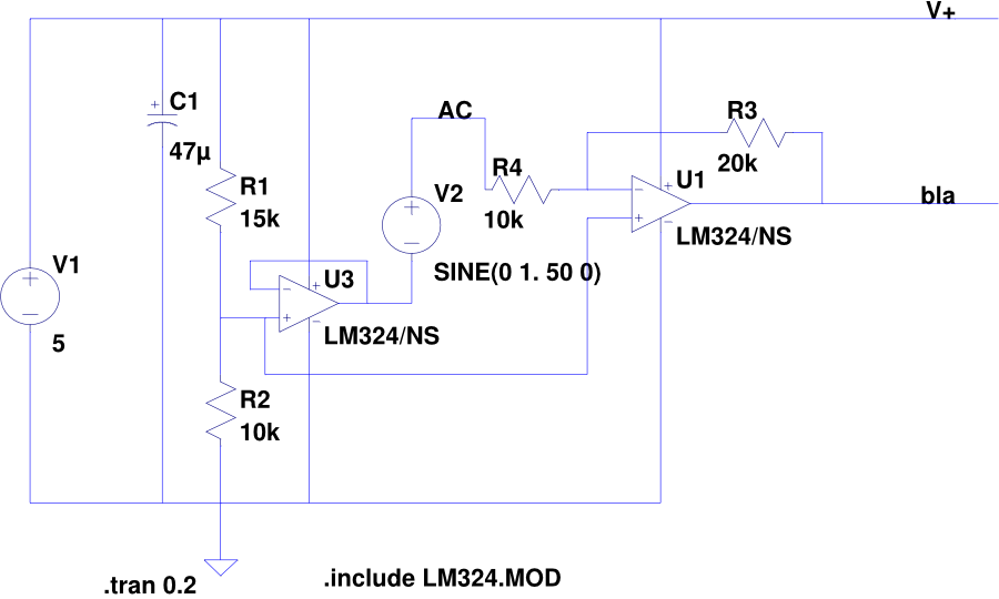

Ich habe noch eine Alternative herausgearbeitet. @Martin: Danke fuer die Inspiration ;) Die neue Schaltung ist viel einfacher als die Erste und hat den Vorteil, dass man sie jetzt komplett mit 5V betreiben kann. Leider verliert man gegenueber der Ersten etwas an Aufloesung. Der Absolutwert der Spannung an 'bla' war vorher ca. 3.5V jetzt sind es 2V. Das ergibt eine Aufloesung von ca. 3.5mV (erstes Schaltplan) zu 7.8mV jetzt.... Das soll mich aber nicht weiter jucken, ist fuer mich ausreichend genau ;) Gute Nacht, Milosz
Viele AVRs haben einen differentiellen Eingang am ADC. Der kann dann auch +- - einfach Stromwandler+100R direkt an die diff. Eingänge hängen.
