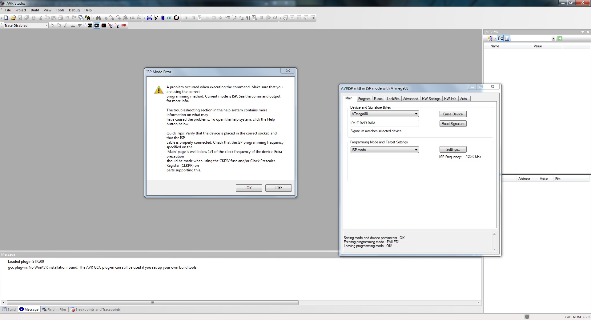

Die Fuse SPIEN für serielles "low voltage" ISP kann per ISP nicht verändert werden. Hat man SPIEN per JTAG oder High-Voltage-Programming deaktiviert, sollte man wieder den Ursprungszustand herstellen, falls der Controller danach wieder per ISP programmiert werden soll. Ich habe mir jetzt einen neuen AtMega88 gekauft, wollte ihn Programmieren aber es ging mit AVR Studio nicht! Kann ich das anderst machen oder geht das erste mal Programmieren mit dem AVR ISP nicht? Vielen dank!

Das habe ich gemacht das ging auch aber mit einem µC den ich vorher schon mit meinen Evulationsboard programmiert habe! Wenn ich einen neuen µC nur mit ISP Programmieren will geht das nicht! Warum?
Der Mega88 hat kein JTAG. ISP geht immer solange es nicht mit HV-Prog deaktiviert ist. Bei neue µC ist das nicht der Fall.
Muss ich irgendwelche Fuses setzen? Der läuft schon auf einen Fehler wenn ich ihn nur auslesen will! Bei einem programmierten geht das Wunderbar!
>Muss ich irgendwelche Fuses setzen? Bei einem wirklich neuen musst du keine Fuses setzen. Mit 125KHz ISP kommst du da immer drauf. >Der läuft schon auf einen Fehler wenn ich ihn nur auslesen will! Vieleicht doch schon an den Fuses gefummelt? Auf ext. Clock programmiert oder den Reset Pin unterm Arsch weggezogen? Den falschen Prozessor ausgewählt? Schaltung falsch angeschlossen? Es gibt so viele Möglichkeiten sich bei einem AVR auszusperren;)

Hi >Wenn ich Save Fuses gesetzt habe kann ich die wieder rückgängig machen? >Entsperren? Die heißen Security Bits. Und wenn man auf den Controller zugreifen kann lassen die sich durch Löschen (des Controllers) zurückstzen. Und jetzt nochmal: welche ISP-Frequenz hast du eingestellt? MfG Spess

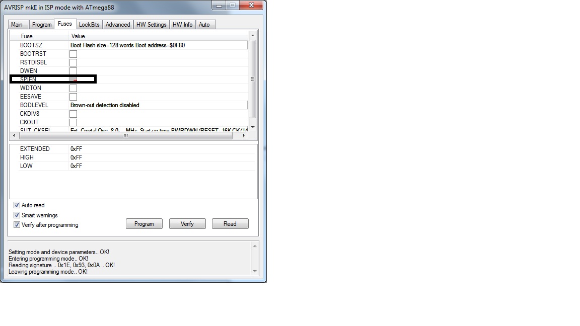

125Khz! Es lassen sich ja auch µC Programmieren die vorher schon mit einem anderen Programmer programmiert wurden! Bei dem Neuen zeigt er mir folgendes an! --> Siehe Anhang! Was sagt mir das ? bei einem der sich Programmieren lässt kommt das nicht
Hi >Was sagt mir das ? >bei einem der sich Programmieren lässt kommt das nicht So und jetzt zeigst du erst mal von dem Dialog den Tab 'Main'. MfG Spess
>--> Siehe Anhang! Ok. >Was sagt mir das ? Signatur 0x1E 0x93 0x0A Das ist die Signatur vom ATMega88. Dein Prommer funktioniert und hat Kontakt zum uC. Wo ist jetzt das Problem?

Bei einem Neuen sehen die Fuses anders aus. Nicht FF FF FF.
MfG Spess
>>Wo ist jetzt das Problem? >Bei einem Neuen sehen die Fuses anders aus. Nicht FF FF FF. Ok. Das ist nicht wirklich gut;) Solche Fuseeienstellungen sollte man aber besser nicht wieder zum uC schicken. Ich tipp mal drauf das da was mit der Schaltung nicht stimmt. Signatur lesen geht gerade noch und danach ist Essig. Das könnte sonst was sein. Gute Nacht.
