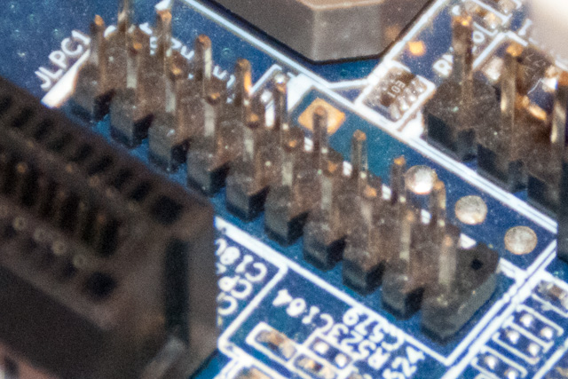

Guten Tag, kann mir einer, bitte, einen Tipp geben, wo ich einen Stecker für diese Stiftleiste finde? Oder eine andere Methode, die für diese Stiftleiste geeignet ist. Es sind zwei Reihen je 10 Pins. Der Abstand scheint 2mm zu sein. Danke!

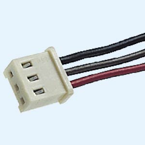

Danke für den Tipp! Gibt es keinen Stecker, den man direkt an die Drähte packen kann? Sowas wie auf diesem Bild aber zweireihig und 10-polig? Danke!

Vielleicht könnte die passen? http://de.rs-online.com/web/search/searchBrowseAction.html?method=getProduct&R=6737758
Na, die ganz normalen Stecker gibts ja auch mit 2mm Pitch (http://www.reichelt.de/?ACTION=3;ARTICLE=51900;PROVID=2402)... die Frage ist eher: Welches Kabel tut man da rein?
Das Kabel hier sieht ganz passend aus: http://de.rs-online.com/web/search/searchBrowseAction.html?method=getProduct&R=1807054 Gibt bestimmt noch mehr, ist aber etwas lästig zu finden. Ich hab bei reichelt keine 2x10 Version von den Steckern gefunden, sind halt doch noch etwas exotisch.
Oh, richtig 2x10 brauchen wir. Hatte ich übersehen. Joa, Kabel scheint zu passen.
@ F.L.A.M >Gibt es keinen Stecker, den man direkt an die Drähte packen kann? Sowas >wie auf diesem Bild aber zweireihig und 10-polig? Was verstehst du mit "packen"? Die Drähte vom Stecker (im Bild) sind gecrimpt und dafür braucht man eine geeignete Crimpzange. Wenn es nur eine Bastelei ist(wäre sinnvoll das anzugeben), dann kann man Drähte an den Stecker anlöten und die Lötstelle mit Schrumpfschlauch umhüllen. Ist preiswert und hält auch ne Weile. Mit ein wenig Fingerfertigkeit kann man Einzeldrähte auch in dem Flachkabelstecker im Schraubstock anschlagen.

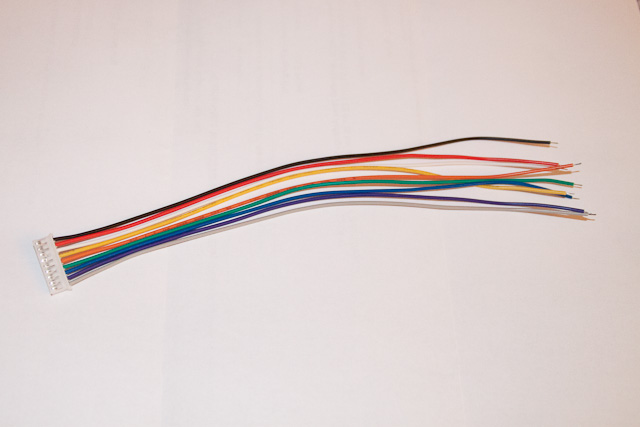

Ich habe so einen Kabel mit Stecker. Am anderen Ende soll es halt auf die Stiftleiste passen, die ich oben angegeben habe. Es wäre für mich privat, also eine Art von Bastelei. Wäre da die SMB-Buchsenleiste von Reichelt die beste Lösung? http://www.reichelt.de/?ACTION=3;GROUP=C142;GROUPID=3221;ARTICLE=51841
Tut mir Leid, habe zum letzten Beitrag vergessen das Bild anzuhängen.
Sicher gibt es bessere Lösungen, aber dann ist der Aufwand auch größer. Man sollte eben das nehmen was man erschwinglich beschaffen kann und dann das Beste draus machen.
Ich würd allerdings die durchsteckvariante nehmen und nicht SMD, ich denke das ist einfacher zu löten: http://www.reichelt.de/?ACTION=3;GROUP=C142;GROUPID=3221;ARTICLE=51829;SID=40@TUsz@X8AAAIAAH9aGr8386f45f8dd9c2982e5d29f765971800
