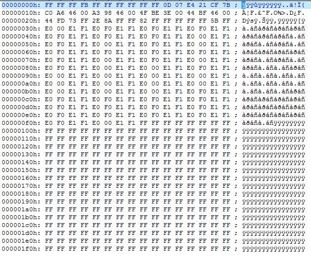

von Michael M. (do7tla)
Weil ich nicht weis wie man hier *.Bin Files anhängen kann stelle ich
ein Screenshot vom Hexeditor hier ein.
Wo in dem Binfile befindet sich die ID ?
Ich hab es schon in Dezimal und in ASCII umgewandelt und nichts
gefunden.
Die ID lautet: 158-0115530-60-0
Das File stammt aus den ID-Rom 93LC66X (16Bit).

So wie es aussieht kann man so ohne Weiteres das ID Rom nicht ändern.
So bald man am ID Rom nur 1 Byte ändert, startet der Skyper nicht mehr.
Es scheint das da irgend wo die Checksumme geprüft wird.
Ich weis in Moment nicht wie der sich verhält wenn man ein ID Rom eines
anderen Skyper einspielt.
Ich denke das der dann auch nicht funktionieren wird.

Hier hab ich mal die Bin Datei An gehangen.
Kann mir jemand sagen wo in der Datei die Skyper ID und die
Seriennummern versteckt sind ?
Hat jemand ein Bin aus einen Skyper ausgelesen ?
Wenn ja dann wollte ich mal versuchen ob der Skyper damit läuft.

was soll denn der Sinn dieser Untersuchung sein?
Du hast doch nicht die Skyper-Frequenz beobachtet und möchtest nun die
RID Deines Skypers auf eine gefundene RID setzen, die interessante
Telegramme erhält? Also quasi die RID eines fremden Skypers klonen, um
seine Daten mitzulesen?
Da früher im Skyperdienst u.a auch kostenpflichtige Informationen wie
z.B. Börsenkurse abonniert werden konnten, kannst Du jedoch davon
ausgehen, daß NEC das Verändern der RID entsprechend erschwert oder gar
unterbunden hat.
Daher wirst Du auch niemanden finden, der aus dem EEPROM Inhalt einfach
auf die RID schließen könnte.

Alles, was ich zum EEPROM habe (ohne nähere Erklärung):
     00 01 02 03 04 05 06 07  08 09 0A 0B 0C 0D 0E 0F
000: FF FF FB FF FF FF FF FF  FF FF 13 88 06 7C 40 00
010: 25 59 00 00 26 EC 01 38  85 61 00 1F 42 07 00 03
020: 21 E2 FF 71 BB 49 FF FF  FF FF FF FF FF FF FF 2B
030: F0 E0 F1 E1 F0 E0 F1 E1  F0 E0 F1 E1 F0 E0 F1 E1
040: F0 E0 F1 E1 F0 E0 F1 E1  F0 E0 F1 E1 F0 E0 F1 E1
050: F0 E0 F1 E1 F0 E0 F1 E1  F0 E0 F1 E1 F0 E0 F1 E1
060: F0 E0 F1 E1 F0 E0 F1 E1  F0 E0 F1 E1 F0 E0 F1 E1
070: F0 E0 F1 E1 F0 E0 F1 E1  F0 E0 F1 E1 F0 E0 F1 E1
080: F0 E0 F1 E1 F0 E0 F1 E1  F0 E0 F1 E1 F0 E0 F1 E1
090: F0 E0 F1 E1 F0 E0 F1 E1  F0 E0 F1 E1 F0 E0 F1 E1
0A0: F0 E0 F1 E1 F0 E0 F1 E1  F0 E0 F1 E1 F0 E0 F1 E1
0B0: F0 E0 F1 E1 F0 E0 F1 E1  F0 E0 F1 E1 F0 E0 F1 E1
0C0: F0 E0 F1 E1 F0 E0 F1 E1  F0 E0 F1 E1 F0 E0 F1 E1
0D0: F0 E0 F1 E1 F0 E0 F1 E1  F0 E0 F1 E1 F0 E0 F1 E1
0E0: F0 E0 F1 E1 F0 E0 F1 E1  F0 E0 F1 E1 F0 E0 F1 E1
0F0: F0 F0 F1 F1 F0 E0 F1 F1  FF FF FF FF FF FF FF FF
Die Geräte-ID befindet sich hier:
Und berechnet sich so:
1388067C -> 00010011100010000000011001111100
            0                                address-codeword
             001001110001000000              id
                               00            function
                                 11001111100 crc
           00001001110001000000              id
              0   9   C   4   0
                           9C40x = 40000d
                                   40000 * 8 = 0320000
     00272537 -> 0002504 Zeitstempel
00A: 1388067C -> 0320000 Geräte-ID        1388067C
00E: 004666F4 -> 0004504 Gruppen-Ruf      40002559
012: 004698A3 -> 0004512 Rubrikennamen    000026EC
016: 0046BE4F -> 0004520 Info-News        01388561
01A: 0046DBA8 -> 0004528                  001F4207
01E: 0046FD44 -> 0004536 Pay-News         000321E2
HTH...
