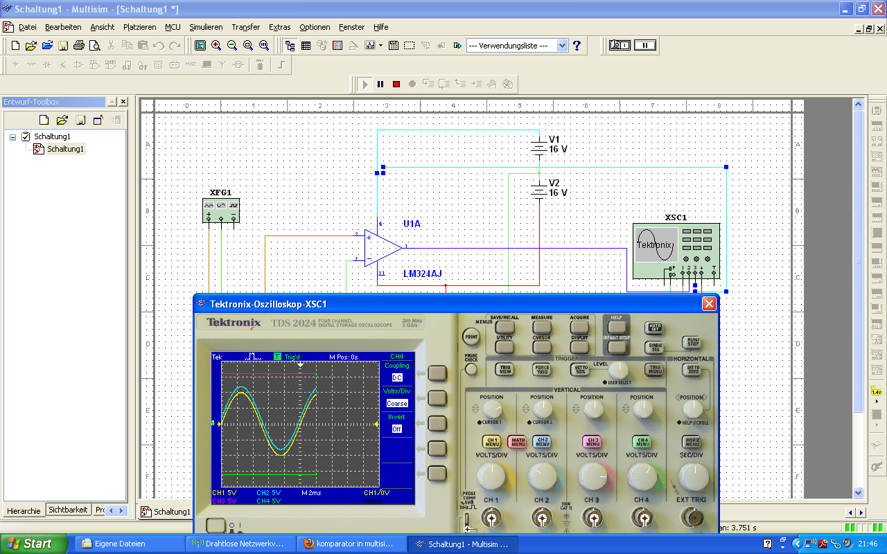

hallo, hab gerade damit angefangen einen Komparator in Multisim zu simulieren. Leider ist es momentan so, dass ich als Ausgangssignal immer 0 Volt heraus. Da ich mich noch nicht all zu lange mit Multisim beschäftige, kann ich auch leider auch nicht ausschließen ob ich das mit der Versorgungsspannung richtig gemacht habe. Darum habe ich im Anhang einen Screenshot angehängt. Am Funktionsgenerator habe ich eine sinusförmige Wechselspannung mit Amplitude 10V und 100Hz Frequenz eingestellt. Wer kann mir sagen, was an meiner simulation falsch ist? mfg

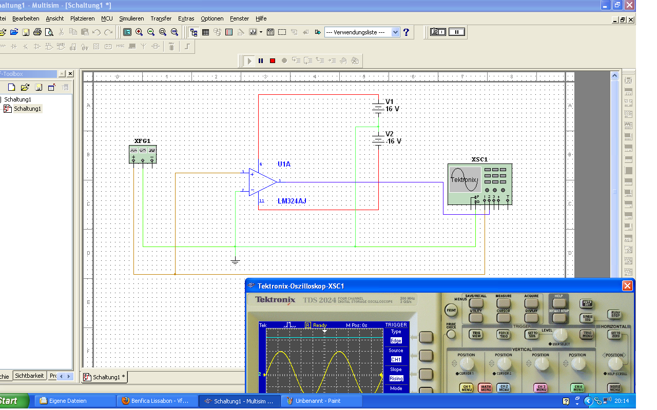

Update: Die Spannung am Ausgang ist natürlich nicht 0V sonder konstant 16V. Hab nämlich den Spannungsablenkkoeffizient auf 100V eingestellt gehabt^^ (siehe Anhang). Aber ich frage mich immer noch warum ich keine Rechteckspannung am Ausgang erhalte? mfg

Helmut S. schrieb: > Wahrscheinlich hast du am Osi den 2. Kanal auf GND eingestellt. Den 2.Kanal hab ich auf DC- Kopplung eingestellt Mfg
Yalu X. schrieb: > Wieso versorgst du den Opamp mit +/+16V? :) Das ist oben 16V und unten -16V. Wenn du den Screenshot ganz genau anschaust, kannst du das Minus erkennen. mfg
andi schrieb: > Das ist oben 16V und unten -16V. Wenn du den Screenshot ganz genau > anschaust, kannst du das Minus erkennen. Lass das Minus bei der unteren Spannungsquelle spaßeshalber mal weg :)
Yalu X. schrieb: > Lass das Minus bei der unteren Spannungsquelle spaßeshalber mal weg :) Was soll das dann bringen? mfg
bittesehr. jetzt ist die ausgangsspannung ziemlich genau der eingangsspannung. mfg
andi schrieb: > bittesehr. jetzt ist die ausgangsspannung ziemlich genau der > eingangsspannung. Hmm, eigentlich hätte ich erwartet, dass es jetzt funktioniert. Wenn du Kanal 3 und 4 des Oszis an Pin 4 und 11 des LM324 anschließt, solltest du +16V und -16V sehen. Vorher war das jedenfalls verkehrt. Vielleicht ist der LM324 deswegen schon kaputt gegangen ;-)

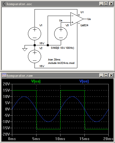

andi schrieb: > aber warum arbeitet die schaltung immer noch nicht richtig. Keine Ahnung, die Schaltung scheint jetzt richtig zu sein. LTSpice zeigt das erwartete Ergebnis. Kannst du anstelle des LM324 einen anderen Opamp einsetzen, um einen Fehler im Modell auszuschließen?

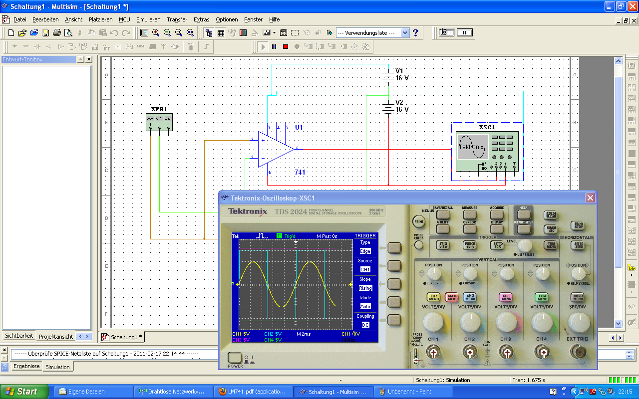

Nimm mal einen anderen Opamp. z. B. irgendwas mit 741. Ja ich weiß das ist ein Uraltteil, aber hier gehts drum eine Schaltung irgendwie mal ans Laufen zu bekomemn.
Helmut S. schrieb: > Nimm mal einen anderen Opamp. z. B. irgendwas mit 741. Ja ich weiß das > ist ein Uraltteil, aber hier gehts drum eine Schaltung irgendwie mal ans > Laufen zu bekomemn. Danke für den Tipp. Ein Traum, es läuft jetzt richtig. Wobei ich noch so einige sachen nicht wirklich verstehe. Warum finde ich den 741 nirgends in den listen von den op, sondern nur unter "Wähle alle Familien"? und was hat es mit den einzelnen A,B,C,D auf sich die man bei bestimmten bauelementen, wie z.b. dem LM324 auswählen kann? Denn irgendwie seh ich keinen Unterschied zwischen den einzelnen A,B,C,D. mfg

Helmut S. schrieb: > Weil Multisim in der Standardeinstellung endlos simuliert. Die gehen > davon aus, dass jemand der Multisim verwendet, das unbedingt so haben > will als ob er an vor einem realen Oszi sitzt. > Irgendwo kann man das abschalten Aber mir geht es ja genau darum, dass ich an einem realen Oszi ein stehendes Bild habe und hier nicht. Außerdem ist mir aufgefallen dass immer auf den Punkt in der Mitte der Zeitachse getriggert wird, obwohl meines Wissens bei einem realen Oszi auf den Beginn der Zeitachse, also ganz links auf den Oszischirm getriggert wird. mfg
Bei modernen digitalen Oszis kann man einstellen wo der Triggerzeitpunkt auf der Zeitachse ist. -> Oszi anders einstellen!
Helmut S. schrieb: > Bei modernen digitalen Oszis kann man einstellen wo der Triggerzeitpunkt > auf der Zeitachse ist. -> Oszi anders einstellen! Und wie funktioniert das genau? jetzt bezogen auf dieses Tektronix Oszi. Hab schon gesucht aber nichts gefunden. mfg
Helmut S. schrieb: > "Horizontal Position" > > oder > > TRIG MENU Danke, jetzt hab ich es gefunden. Horiz Menu und dann auf Window Zone. Dann kann man mit Horizontal Position den Triggerpunkt eingestellt. Gut, dann hab ich wieder mal was nützliches gelernt. Danke nochmals
