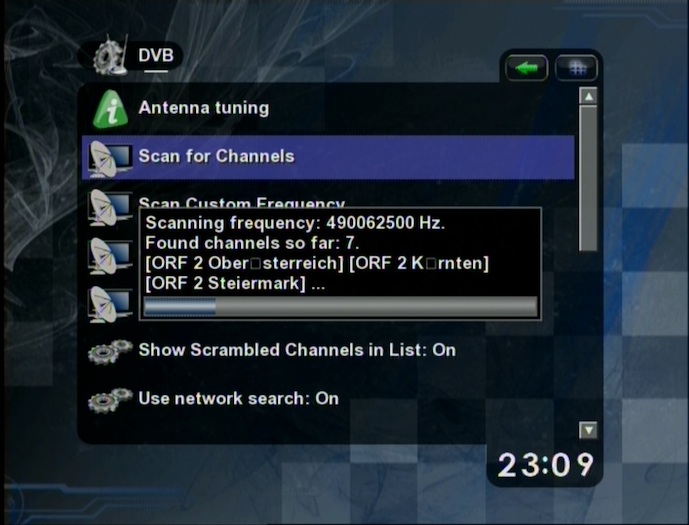

von Frank F. (Gast)
@Sven
Ich hatte Anfangs auch Probleme mit dem DVB-T-Empfang, ich habe mir
folgendermassen geholfen:
- Im Internet nach der Frequenz von ARD/ZDF für meine Region gesucht
- Mainapp gestartet
- Im Menü "DVB/Antenna tuning" diese Frequenz eingegeben
- Antenne für besten Empfang ausgerichtet
- Dann den eigentlichen Scan durchgeführt.

Es werden sogar Sender gefunden (im Gegensatz zu MoreTV)!
von Tilo (Gast)
Du meinst die QAM-256 Sender?
von T. F. (sar)
w_scan hat 332 QAM256 channels gefunden. Jetzt lasse ich gerade die
Elecard Mainapp channels suchen.

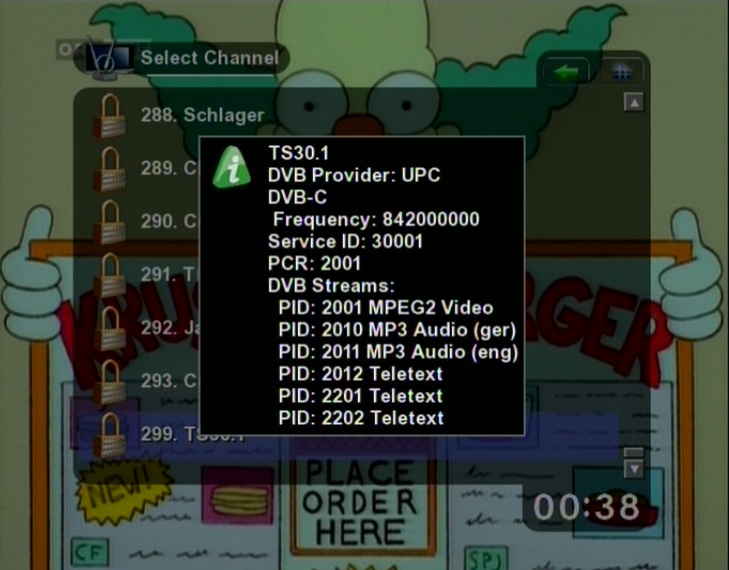

von T. F. (sar)
Leider kann ich keinen der Sender anschauen, da diese verschlüsselt
sind. Hat jemand eine Idee was man da machen könnte?
von Thomas K. (agentdata)
Findet bei dir die Elecard MainApp auch die Sender? Bei mir funktioniert
nur w_scan ?!
von T. F. (sar)
Die Elecard App hat 202 Sender (Radio + TV) gefunden. Ein paar wenige
sind ohne Verschlüsselung und dort bekomme ich auch ein Bild. In der
Elecard App musste ich Symbolrate und QAM händisch auf die von w_scan
ermitteltet 9600 und QAM256 einstellen.
von T. F. (sar)
hier 2 screenshots
von PCMichi (Gast)

Danke, das hat funktioniert. Die Sender werden nun gespeichert.
Ob ich Ton habe, habe ich noch nicht getestet. Der läuft bei mir nicht
über's Scart-Kabel sondern getrennt direkt zum Amp und beim Testen habe
ich nur kurz Scart umgesteckt.

Serdersuchlauf funktionierte dann, als ich die Symbolrate richtig
eingestellt hatte. Aber ich habe auch das Problem, dass keine Sender
gespeichert werden, ich muss mal den Tipp von Thomas K. versuchen.
Aja, Ton war auch bei mir keiner zu hören.

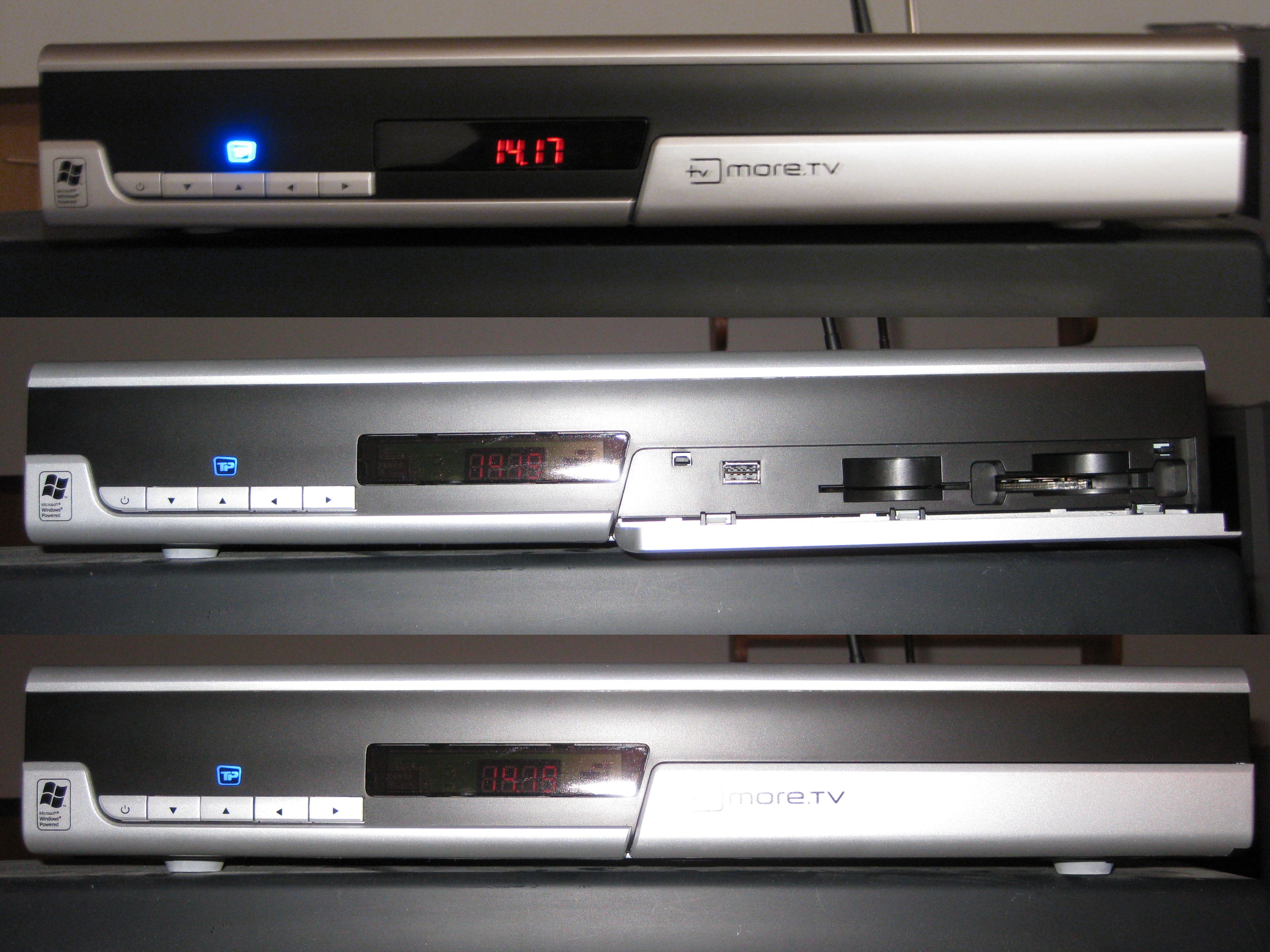

Ich wollte eigentlich auch nur mal fragen, ob es Fotos vom Gehäuse gibt,
also in besserer Qualität als die von Pollin.
Ich möchte da ggf. einen PC einbauen und schauen, ob da überhaupt eine
Chance für besteht...
Gruß,
Sven

von Sven Z. (treito)
Im Wiki fehlt die Front, naja versuche ich mal was hier zu finden...
Nachtrag:
Hier ist nirgends ein Frontbild zu finden!
von Sven (Gast)
Was genau interessiert Dich denn?
'ne Digicam hätte ich ja, aber worauf soll ich beim Abdrücken achten???
Danke.
Naja zum einen wie die Front aussieht, die Totale, sprich das, was man
quasi immer sieht. Zum Anderen was sich unter der Klappe verbirgt.
Und wenn die Front zudem noch gerade fotografiert ist und Du mir das Maß
der Höhe des Gehäuses ohne Füße nennen könntest, wäre das perfekt!
Ich möchte einfach schauen, auf was ich gucke und ggf. ein paar grobe
Maße ermitteln können. (Wie groß ist der Ausschnitt für das Display,
passt ein DVD-Laufwerk rechts über die Klappe etc.)
Ich weiß, es mag im 1. Moment etwas übertrieben wirken, aber ich müsste
ja auch wissen, was ich ggf. noch mitbestellen sollte usw..
Also die Innenhöhe ist 68 mm - der schwarze Streifen vorn ist 25 bzw.
über der Klappe bis unter das obere Blech ca. 34 mm - wird also knapp
mit einem DVD-Laufwerk, müsste wohl ein Slim sein.
Fotos folgen morgen - die müssen noch entwickelt werden, bin schließlich
kein Profi ;-)

Ist zwar nicht "morgen" und besonders gut sind sie auch nicht, aber
vllt. hilfts ja?!
Danke, es hilft etwas. Und zwar soweit, dass ich mich immer noch nicht
entscheiden kann! :-D
Also man könnte da ein Laufwerk einbauen, auch wenn ggf. dann die
Schächte nicht mehr verfügbar wären, aber die brauche ich auch nicht.
Eng könnte es mit dem Display werden.
Naja, müsste ich mir noch mal überlegen, ob ich das Gehäuse nehme, den
Digitainer oder mein jetziges Gehäuse behalte.

von Chris (Gast)
@ Stefan S.
kannst du mir sagen wie du es geschafft hast Sender zu finden? Hast du
in anderen Dateien noch irgendwie was verändert? Weil bei mir gibt es
weder ein Ordner /dev/dvb in nandfs noch findet hwconfig was, wenn ich
es ausführe steht dahinter immer nur not found. w_scan habe ich in
nandfs kopiert um es auszuführen, sagt mir jedoch genau das was es bei
dir mal angezeigt hat. Gestartet bekomm ich den Receiver mit der
mainapp.sh und da zeigt es mir auch das Symbol an für dvb, also
insgesamt 9 Icons. Doch findet es überhaupt keine Sender.
vielen Dank

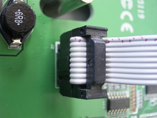

entschuldigt meine Anfängerfrage, aber bis jetzt habe ich noch nichts
aus der seriellen Konsole lesen können.
Auf den J2 habe ich aus alten PCs ausgebaute RS-232-Stecker mit
Flachbandkabel aufgesteckt (3 verschiedene). Und dann ein Nullmodemkabel
angeschlossen. Das rot markierte Kabel vom Flachbandkabel habe ich dabei
so gedreht, daß es in der dick markierten Ecke von J2 liegt (Foto).
Resultat: nichts. Als Software benutze ich gtkTerm.
Benutzt Ihr ein normales Nullmodemkabel, um die Box mit dem PC zu
verbinden oder ist die Belegung eine andere?
Wenn SW1=OFF, dann soll es mit 115200 8-N-1 laut Wiki gehen. Bei SW1=ON
dann entsprechend 38400 8-N-1 oder werden andere Einstellungen benötigt?
Bin für jeden Hinweis dankbar :-)
dodger
von T. F. (sar)
@dodger: falsche Stelle.
An J33 Anschließen und die Pinbelegung laut Wiki beachten:
http://www.mikrocontroller.net/articles/Receiver-Mainboard_Plattform_Philips_PNX8950#Schnittstellen
von Tilo (Gast)
Den Patch für den SIL3512 hab ich auch schon gesehen, der betrifft aber
nur ältere Kernel.
Der "Mips" Kernel ist der selbe wie von kernel.orger PDF wird nur auf
der NXP SDK für den PNX verwiesen. Leider habe ich das SDK bisher
nirgends gefunden.
von Laszlo H. (laszlo_h)
> http://www.mikrocontroller.net/articles/Receiver-M...
Er hat aber auch den falschen Stecker, nicht den von Pollin, sondern
> Flachbandkabel aufgesteckt [...]
Miss mal die Steckbelebung aus, du musst wahrscheinlich da Hand anlegen
und umlöten. Pinbelegung von J2 ist in der Wiki bei den Bildern zu
finden.
Ja, aber mit einem selbst gebauten Adapter von J2 <--> SUBD-9 Stecker.
Wenn du MoreTV geflasht hast, dann ja. Wenn du Linux hast, dann gehen
beiden mit 38400 8-N-1.

von dod g. (dodger)
ich habe nun auf J2 sowohl die komplette Kernel-Boot-Ausgabe sowie die
BusyBox-Shell (Die Loginshell in der inittab habe ich auf ttyS0) :-)
Der Fehler war, daß das Kabel, von dem ich meine, daß es ein
Nullmodemkabel sei, ein 1:1-Kabel (bei dem Pin 2 und 3 nicht kreuzweise
getauscht sind) ist. Nachdem ich mit einer Zange in der RS232-Buchse die
Pins getauscht habe, funktioniert nun alles ;-) Daher sollte es mit
Nullmodemkabel und PC-RS232-Buchse wohl auch funktionieren.
