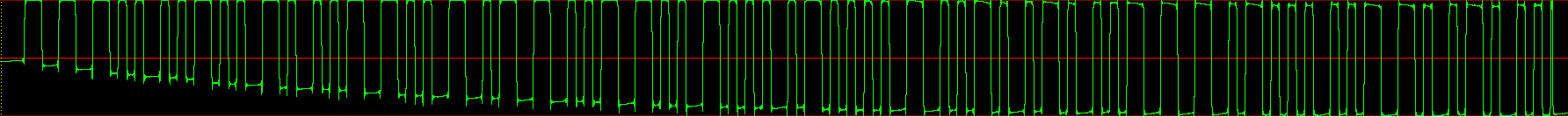

Ich versuche seit Tagen die Funkübertagung von meinen
Thermo-Hygro-Sensoren (TFA Dostmann TS33F) zu verstehen um es selber
generieren zu können. Ich habe viel gefunden zu anderen Sensoren, aber
meiner ist leider anders.
Einige Infos waren hilfreich um das Protokoll bis hier zu verstehen,
aber ich komme einfach nicht mit der Checksumme weiter! Hab schon so
viel gerechnet und probiert.. Ich vermute XOR-Verknüpfungen, aber wenn
ich glaube, es geschafft zu haben, klappt es bei dem nächsten Datensatz
nicht mehr :-(
Hier mein aktueller Wissensstand:
Codierung: Biphase-Mark-Code, lässt sich gut und einfach ablesen.
Gesamtumfang:11Byte (LSB-first)
in den ersten 4 Byte ist ID, Typ und Kanal codiert. Ändert sich nach
Reset!(siehe Protokolle). Letzes Bit enthält Vorzeichen der Temperatur.
Danach folgt die Temperatur in 3 Nibbles mit noch unbekannter Codierung,
aber das wäre nicht so schlimm. Ich vermute Faktor + Offset [muß ja auch
für Fahrenheit gehen].
Die nächsten beiden Nibbles waren bisher immer fix (evtl. Bat.low und
"Messbereich verlassen").
Danach 2 Nibbles mit Luftfeuchtigkeit, einfach BCD, zuerst 1%, dann 10%.
Das nächste Nibble habe ich noch nicht verstanden und wird fast immer
von '1111' gefolgt. den Zusammenhang vesteh ich nicht.

Hier mal ein paar Datensätze:, wie gesagt, ich gehe davon aus, dass die
letzten 5 Nibbles zur Fehlererkennung vorgesehen sind. Teilweise
funktioniert XOR auf die Nutzdaten, dann aber wieder nicht. Es soll auch
Checksummen geben, bei denen von den Nutzdaten die Summe gebildet wird
und nur das untere Byte dann geschrieben wird, oder manche addieren
etwas zur Summe hinzu.. Ich komme momentan hier leider nicht weiter,
vielleicht übersehe ich auch nur irgendwas? Das darf doch nicht so
schwer sein, oder??

Jetzt noch gleiche ID und gleicher Kanal: Nur wenig Bits unterschiedlich (Temperatur)!

Ich habe leider nur ein analoges Oszilloskop, daher muss ich es mit der
"Soundkarten"-Variante machen.. Etwas unschön, aber erstaunlich gut
geeignet dafür :-)
Vor allem weil man über so langen Zeitraum aufzeichnen kann. Ich werde
mir aber evtl. doch noch einen Controller programmieren dafür.. Den
Fehler in meinem Programm hab ich gefunden.. Aber eigentlich geht es ja
auch so...

Der noch unbekannte letzte Teil ist mir noch ein Rätsel. Normalerweise
hätte ich hier auch einen mehr oder weniger konstanten Header erwartet,
aber wie die ersten drei Telegramme zeigen, kann da auch in den ersten
Bits hinter den 10% schon alles Mögliche drin stehen kann. Es ist mit
Sicherheit irgend eine Checksumme, die da verborgen ist, eventuell sogar
drei oder vier, jeweils eine für einen der Datenblöcke im Telegramm.
Ich hatte mein ein Protokoll gesehen, da wurden auch die Telegramme
mehrfach gesendet und in einem der Telegramme wurde die Checksumme
invertiert.
Ach so, das letzte Bit scheint immer 0 zu sein.
Nachtrag:
Ich habe im Footer noch eine Sequenz als SYNC markiert, die an allen
bisher gezeigten Telegrammen 1111 war.
Noch ein Nachtrag:
das vorletzte Bit schein ein Parity über den kompletten Footer zu sein,
also die mit ????+SYNC+Unbekannt.
Gruß, Ulrich

111110010 11010101 1  0111 0011 1011 11   010 1   0010 0100  0   0100  001 1  1   1001 1010  0  0011  1111  000  0011 1011 1010 11  1 0
111110010 11010101 1  0111 0011 1011 11   001 1   0010 0100  0   0100  001 1  1   1001 1010  0  0011  1111  000  0111 0101 1100 01  0 0
111110010 11010101 1  0111 0011 1011 11   011 0   0010 0100  0   0100  001 1  1   1001 1010  0  0011  1111  000  0111 1111 0111 11  0 0
Demnach sind die drei Bits für die Paketnummer wohl entschlüsselt :-)
//Edit: Hier das nächste. Gleiche ID! Paketnummern passen echt immer :-)
111110010 11010101 1  0111 0011 1011 11   010 1   0110 0100  1   0100  001 1  1   1010 1010  0  0011  1111  001  1011 1011 1101 11  0 0
111110010 11010101 1  0111 0011 1011 11   001 1   0110 0100  1   0100  001 1  1   1010 1010  0  0011  1111  001  1011 0111 0011 10  0 0
111110010 11010101 1  0111 0011 1011 11   011 0   0110 0100  1   0100  001 1  1   1010 1010  0  0011  1111  001  1011 1101 1000 00  0 0
P.S.: Nee, hab jetzt jedes Mal die 010,001,011... :-)

eine Operation mit dem Nibble??
von ARC H. (gznw)
Sorry, dass ich so viel poste.. aber die Edit-Funktion geht leider nur
15Minuten :-(
Ich habe noch etwas herausgefunden: Das zweite Nibbel hat auch etwas
auffälliges! Allerdings nur wenn das Byte vor dem Check FF ist. so wie
vorhin:
1111 1001 0 0100 0101 1 0111 0011 1 0111 1010 1 1110 0100 0 0100 0011 1 1010 0010 1 1111 1111 0 1011 0110 1010 0101
1111        0100        0111        0111        1110        0100        1010            XOR->   1011
     1001        0101        0011        1010        0100        0011        0010             Summe: 011011
___________________________________________________________________________________________________________________
1111 1001 0 0100 0101 1 0111 0011 1 0111 1010 1 1110 0000 1 0100 0011 1 0010 0010 0 1111 1111 0 0011 0010 1010 1101
1111        0100        0111        0111        1110        0100        0010            XOR->   0011
     1001        0101        0011        1010        0000        0011        0010             Summe: 001011
22
1111 1001 0 0100 0101 1 0111 0011 1 0111 1010 1 1110 0100 0 0100 0011 1 0110 0010 1 1111 1111 0 0111 0110 1100 0100
23
1111        0100        0111        0111        1110        0100        0110            XOR->   0111
24
25
26
27
28
29
30
1111 1001 0 0100 0101 1 0111 0011 1 0111 1010 1 1010 1000 1 0100 0011 1 1010 0010 1 1111 1111 0 1111 1010 0111 1011
31
1111        0100        0111        0111        1010        0100        1010            XOR-->  1111
32
     1001        0101        0011        1010        1000        0011        0010             Summe: 101011
33
Das sind nicht nur die Datensätze, bei denen es hinkam, das sind alle,
die ich probiert habe und die FF hinten haben!
Nun überleg ich einmal, wie das angesprochene Byte reingehen kann und da
es insgesamt im Nutzdatenbereich 8Parity-Bits gibt, bietet sich da doch
eigentlich acuh eine Operation an, oder? Ist allerdings bei dem langen
Protokoll vom Windsensor ja nicht zutreffend, also da gab es ja mehr
Parity-Bits, soweit ich weiß.. Auf jeden Fall bin ich sicher, dass dies
der richtige Weg hier ist!
Gruß gznw

von Daniel R. (motsch)
Hallo Ihr Zwei, merke gerade, es ist schon fast zwei Jahre her... na
egal. Habe selbst einen solchen Thermo-Hygro-Sensor am Start. Ich habe
euren Thread interessiert gelesen. Gute Arbeit!
Meine bescheidene Frage an Euch, wo habe ich überlesen, warum Ihr den
Biphase-Mark-Code invertiert betrachtet. Oder steh ich schon
grundsätzlich im Verständnis des Codes auf der Leitung?
Viele Grüße und ein frohes Weihnachtsfest...
Daniel
von gznw (Gast)
ich weiß es jetzt auch gar nicht mehr so genau, aber das war eben der
Ansatz, den wir an der Stelle hatten. Es ist bis jetzt ja leider auch
nicht aufgelöst worden. Ich habe mich dann aber auch nicht mehr
großartig damit befasst. Vielleicht kümmer ich mich darum nochmal, wenn
ich demnächst etwas mehr Zeit habe, aber so einfach wird es ja leider
nicht sein. Wenn Du neue Ansätze oder Ideen hast, sag unbedingt mal
Bescheid!
Da hab ich ja die Threadväter wieder an den Tisch geholt :)
Also ich hab mal noch ein wenig mit der CRC-Geschichte getestet und bin
auch nicht weiter gekommen. Wenn es das ist, dann ist es eh nur Lotto
spielen. Ich glaub aber nicht mehr das es so kompliziert ist. Wir haben
ja schon die Sicherheiten des 3-maligen Sendens und der Parity-Bits. Vom
Prinzip her reichen mir auch die anderen Daten, da ich den Sensor für
meine eigene Wetterstation nutzen  und nicht Daten zu einer bestehenden
Station senden will. Aber interessieren tut's mich natürlich schon, was
die letzten beiden Bytes nun genau sind. In Ulrich hatte ich da meine
Hoffnung gesetzt, dass er da zwischen den 1sen und Nullen das
CRC-Polynom entdeckt :)
Was mir aufgefallen war ist, dass der Bi-Phase-Mark-Code invertiert ist,
also das was Signalmäßig ne Eins sein sollte ist ne Null und umgekehrt.
Vielleicht hab ich aber auch bei grundlegenden Verständnis schon ein
Dreher... aber auch nebensächlich.
Zum Innenleben: Also die Sensorik ist einfachste Elektronik ->
Temperatur = temperaturabhängiger Widerstand und Luftfeuchte ein
billiger Flächenkondensator mit Spule(Schwingkreis). Erfasst wird das
ganze wohl vom allseits geliebten Klecks welcher dann auch die Signale
zum Senden herstellt. Also nix i2c.
Mir ist auch nicht so richtig klar, was vorgegebene Sensorwerte bringen
sollen, es geht ja immer noch um die ominöse Checksumme oder?
Grüße Daniel
