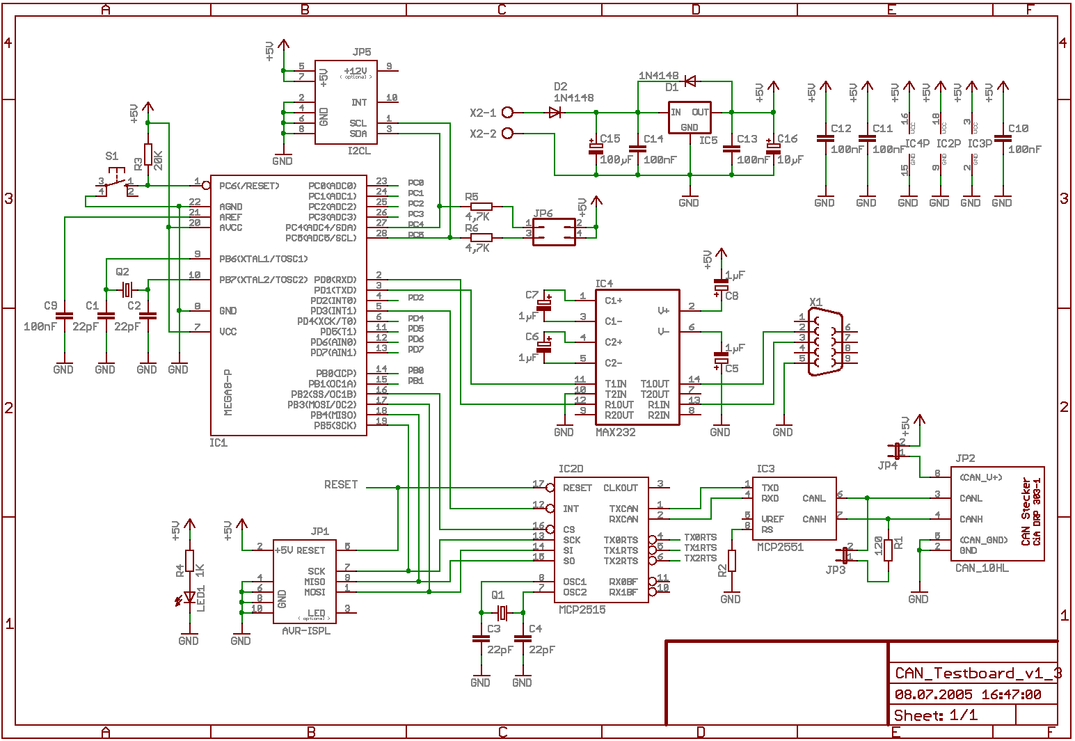

Ich möchte gerne über einen MCP2515 den Empfang einer Nachricht an einer
LED anzeigen lassen.
Mit Hilfe von
http://www.kreatives-chaos.com/artikel/ansteuerung-eines-mcp2515
http://www.mikrocontroller.net/articles/AVR-GCC-Tutorial
habe ich es bereits geschaft das eine Nachricht vom Controller zum
PC(Vector CANalyzer) geschickt wird.
Die Anbindung des MCP2515 zum ATMega8 ist dem CAN Testboard
nachempfunden.
http://www.kreatives-chaos.com/artikel/can-testboard
Siehe auch Anhang: schaltplan.png
Beim Empfangen einer Nachricht komme ich nun aber mit meinen
bescheidenen Kenntnissen nicht mehr weiter. Ich glaube hier liegt auch
ein prinzipielles Verständnisproblem vor.
Im Anhang: Test4.c mein Code (ich arbeite mit CodeVision)
Danke im Voraus für die Unterstützung.

Nun, du hast bereits in der Initialisierung den Interrupt-Ausgang des
MCP2515 eingeschalten:
mcp2515_write_register(CANINTE, (1<<RX1IE)|(1<<RX0IE));
Hat dieser eine komplette Botschaft empfangen, wird am Atmega der
Interrupt 1 ausgelöst. Darauf musst du nun reagieren:
unsigned char mcp2515_read_rx_status(void)
unsigned char can_get_message(CANMessage *p_message)
Ob der Impuls lange genug ist, dass du an einer LED was siehts, weiß ich
jetzt nicht.

#2125818
Um die SPI musst du dich gar nicht mehr kümmern, das mach die fertige
Routine
vom Creativen Chaos schon für dich.
Du musst diese nur noch aufrufen, wenn INT1 ausgelöst wurde und schon
liegen die Daten vor. Was du dann damit machst ist natürlich noch offen.
Als erstes brauchst du aber erst mal eine Interrupt-Routine zu INT1.
