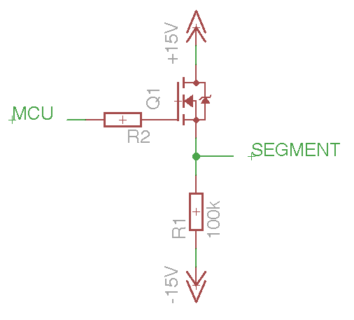

Anhand der Pinzahl schätze ich mal das es kein Multiplex-Betrieb ist. Nach dem Studium diverser Texte zu VFD bin ich zu der Schaltung im Anhang gekommen. Könnte ich damit ein VFD(-Segment) ansteuern? Spannungen sind nur Symbolhaft, muss ich mir halt irgendwo am board abgreifen. Wie sieht es mit der Dimensionierung des PullDown aus, passt das so, oder sollte da ein anderer Wert hin. Edit: Mosfet ist übrigens ein IRLU024N
> Könnte ich damit ein VFD(-Segment) ansteuern? Nein. Du weisst nicht mal wie man einen MOSFET ansteuert. Wenn wir mal davon ausgehen, daß das Display nicht im Multiplex ist, dann müsstest du ja schon wissen, welcher Anschluss für das Segment ist. Wenn du +15V und -15V dranschreibst, dann weisst du schon, mit welchen Spannungen die anderen Segmente versorgt werden, hast schon gemessen ? Das Prinzip, es eher niederohmig mit +15V zu verbinden wenn es elcuhten soll, und hochohmit mit -15V wenn es aus sein soll, wäre dann tauglich. Aber bei dem 1mA braucht es sicher keinen IRLU024N. Wie wäre es mit BC558, BC547 und ähnlichen Allerweltstransistoren ? Dann fällt dir vielelicht auch ein, was du in deiner Schaltung übersehen hast.
Hilf mir bitte, ich weiß nicht was ich falsch gemacht habe bzw. wie ich es ansterun soll.
