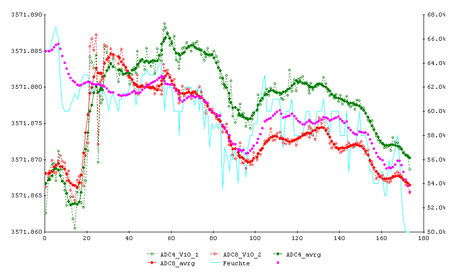

von Arc N. (arc)
Anja schrieb:
> Luk4s K. schrieb:
>> Hmm, warum haben dann Highend-DMMs wie das 34401A oder 3458A allesamt
>> Multislope Wandler? Waren die ∆Σ-ADCs damals noch nicht so weit?
> Die Delta Sigma Wandler sind auch heute noch nicht so weit.
> Delta-Sigma Wandler haben nur den großen Vorteil daß man eine hohe
> Auflösung ohne teure externen Kondensatoren (Stichwort dielektrische
> Absorption) erreichen kann.
> Ein Nachteil ist eine geringe Linearität (INL) des Wandlers. Hier werden
> nur typische Werte von 2 - 16 ppm erreicht.
> Bei optimierten Multislope Wandlern erreicht man dagegen unter 1 ppm.
> Das HP3458A ist z.B. mit 0.1ppm Linearität im 10V-Bereich spezifiziert.
Man kann auch die Nicht-Linearität von Delta-Sigma-Wandlern messen und
(z.T.) kompensieren
> Beim Rauschen hat man bei Delta Sigma (Verstärkung = 1) in der
> Größenordnung 0.3 .. 0.6ppm rms. (was die Auflösung auf ca 21 Bit
> reduziert)
AD7190 und ext. 5V Referenz -> RMS Noise 250 nV (0.05 ppm)
-> >24-Bit RMS, 22.5-Bit peak-to-peak.(0.3 ppm)
Das 3458A hat je nach Wandlungsrate bei 10V Eingang ein RMS Rauschen zw.
2 ppm und 0.01 ppm (0.5 Messungen/s 1))
Lässt man dem AD7190 genauso viel Zeit, kann man 8 Messungen nehmen und
das Rauschen um 2 sqrt(2) auf unter 90 nV RMS reduzieren (~0.018 ppm
RMS)
Im Messbereich bis 0.1 V 3458a bzw 5V/32 AD7190 sieht es noch schlechter
aus:
3458a ~ 20 nV RMS Rauschen, AD7190 12 nV bzw. 4 nV (wenn man wieder 8
Messungen nimmt)
1) S.9 und 10 http://cp.literature.agilent.com/litweb/pdf/5965-4971E.pdf

Im Moment ist es nur ein normales Haar-Hygrometer. Final will ich dann
einen SHT15 verwenden. Die Wandler sind LTC2400 mit Wandler-Referenzen
LT1027 oder MAX6250A.
Die Meßreihe dauert so halt etwas länger bis man die typischen
Feuchtigkeitsschwankungen innerhalb eines Jahres durch hat. Da spielen
auch schon Alterungseffekte eine Rolle die dann herausgerechnet werden
müssen.
Allerdings kann man schon jetzt deutlich sehen daß die Luftfeuchtigkeit
mit den Meßwerten zeitverzögert korreliert.
Es dauert natürlich auch ein paar Tage bis die Feuchtigkeit ins
Kunststoffgehäuse der LT1027 hineindiffundiert ist.
Im Anhang kann man das auch sehen. Feuchte ist rosa und Rosa gepunktet
(mit Zeitkonstante 8 Tagen gefiltert). Die beiden Wandler Rot bzw Grün.
Referenz ist in dem Fall eine LTZ1000. Wobei die ersten 40 Tage nicht
berücksichtigt werden sollten, da waren noch Umbauarbeiten an der
Referenz.
