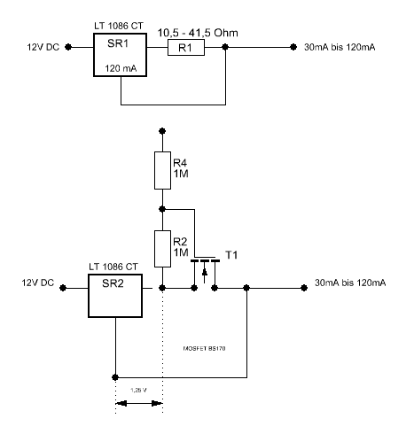

ich versuche gerade eine elektronisch gesteuerte Stromreglung mittels
MOSFET und Spannungsregler zu bauen.
Maximal werden 120mA benötigt, minimal 30mA. Die Eingangsspannung
beträgt 12 Volt.

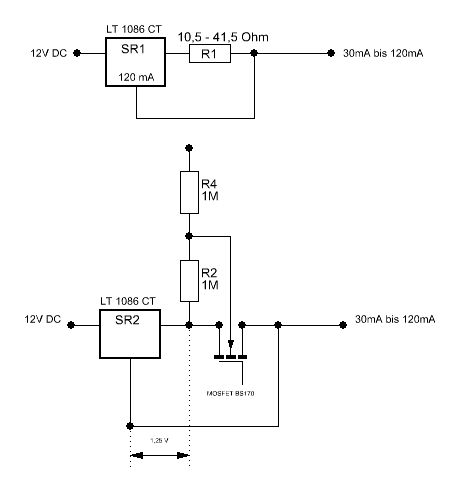

In Bild 1 ist der Widerstand dargestellt, der gesteuert werden soll.
Bild 2 zeigt meine Vorstellung.
Nun habe ich über den FETs ne Menge gelesen, aber ich kapier es einfach
nicht so recht. Deshalb meine Frage: Könnte das so funktionieren, oder
muss das ganz anders aufgebaut werden.
Ich danke schon mal.

Such doch mal hier im Forum nach steuerbarer Widerstand u.ä. So wie
gezeichnet, geht es garantiert nicht.
gk
von ArnoR (Gast)
Witzbold, bei welchem BS170 ist denn Bulk herausgeführt? Und Gate bleibt
offen? So wird das nichts. Bitte nochmal die Grundlagen lesen.

von Newbie (Gast)
Sorry, gab den Schaltplan editiert. Hoffe jetzt stimmts.
von ArnoR (Gast)
Nee, nicht viel besser, weil die Gate-Source-Spannung jetzt immer =0
ist.

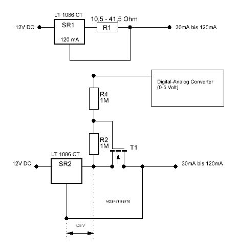

von Musicman (Gast)
Also das Zauberwort heißt Regler PI-Regler...
Der Regelt dann deine gewünschte Größe, z.b. einen Strom. Soll er einen
Widerstand regeln brauchst du noch einen Multiplying-DAC, da R=U/I oder
anders R=const.->U steigt->I steigt....
Ich denke das ist genug zum Googeln
von Max G. (l0wside) Benutzerseite
Der DAC ist massiver Overkill, und eleganterweise fehlt in der Skizze
die Ansteuerung des DAC. Erst mal eine analoge Regelung ans Laufen
bringen, dann vielleicht mal über Digital nachdenken.
Also: 741 aus der alleruntersten Ecke der Grabbelkiste, FET von ein
bisschen weiter oben, Zenerdiode als Referenz fliegt auch noch irgendwo
rum, ein paar Widerstände und fertig ist die Spannungsregelung.
Wenn der OP dann noch einen Shunt spendiert, kann er statt Spannung auch
Strom regeln. Ist doch nett zum Lernen.

von MaWin (Gast)
Nein.
Der Widerstand ist nicht so einstellbar.
Der Widerstand des MOSFETs hängt von den 3 Spannungen an einen
Anschlüssen ab.
30mA - 120mA aus 12V ist dermassen wenig (1.44W), dazu brauchst du
keinen 1.5A Regler.
Nimm einen L272, der schafft locker 120mA, und schalte ihn als
Howland-Stromquelle, oder wenn deine Last bloss mal wieder stinkige
Leuchtdioden sind leg den Shunt gleich an Masse
        +12V
Steuer --|+\   LEDs
            10R
            GND
Nun kann eine Steuer-Spannnung von 0.3V bis 1.2V zu LED-Strom
von 30mA bis 120mA führen.

Das heißt: der uC im deinem Bild kann nicht nur mit 1 Leitung an den
Widerständen "herumwackeln". Der uC hat eine Masse, und die muß irgendwo
angeschlossen werden. Und erst dann stellt sich irgendeine Spannung Ugs
ein und der Fet könnte evtl. leiten. Genauso muss der Strom, der aus der
Versorgung in deine Schaltung hineinfließt, irgendwo auch wieder raus
und letztlich zurück zur Versorgung. Erst dann ist der Stromkreis
geschlossen und du kannst Potentiale ermitteln.
Zeichne also mal ALLES in deinen Schaltplan ein, überlege, wie die
Sapnnungen aussehen müssten, und wie du  das hinbekommst...
