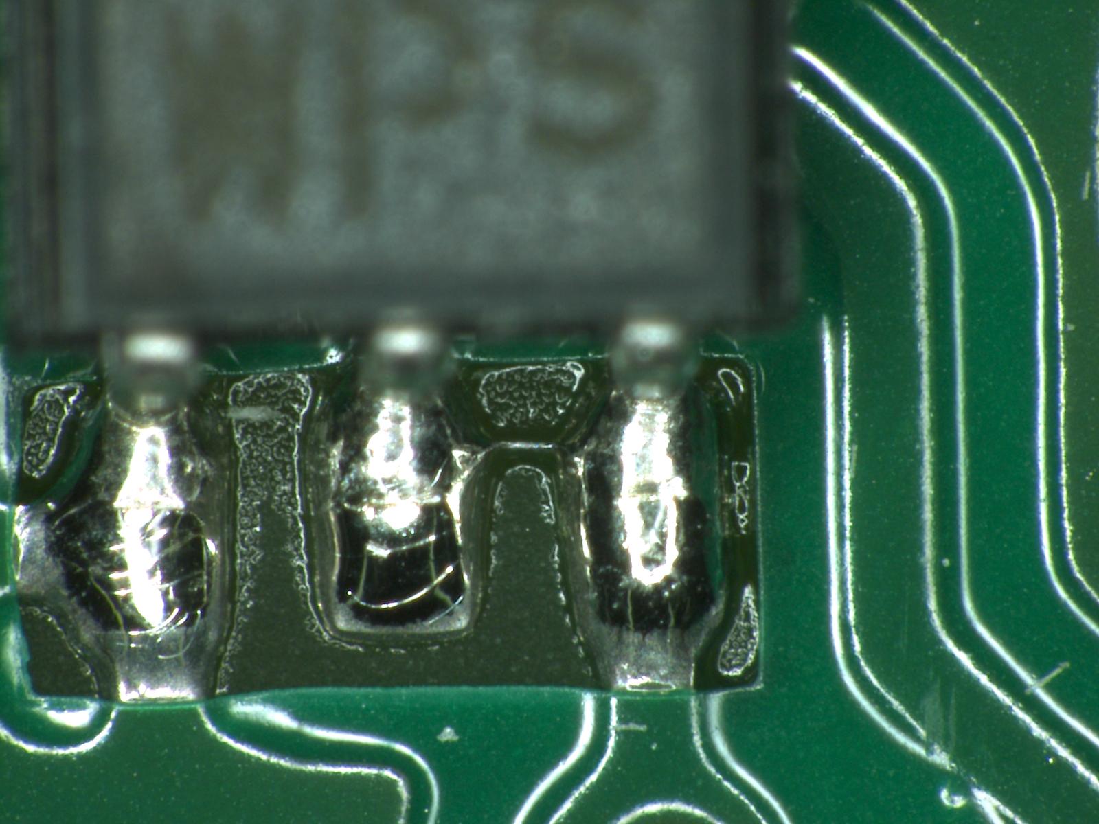

@Stefan Yo,nen Kurzer ohne echte Messmöglichkeit ist natürlich käse. Auufer arbeit hab ich Digitaltester die mir das entsprechende Netz anzeigen und auch die Soft hilft da recht gut. Allerdings habe ich bei Kurzen in der 5V Versorgung nach dem Spannungsregler dann das gleiche Problem wie du weil gerade dieser Zweig natürlich überall vorhanden ist. Da gibt es nicht viele Möglichkleiten den Fehler zu finden. Die Primitivste ist alle in Frage kommenden Bauteile nacheinander zu entfernen. Anfangen tu ich natürlich mit Der Polaritätskontrolle der elkos und Halbleiter. Danach schaue ich mir bei viel Licht die ganze Platine an und suche nach Brücken. Eine gute Lupe mit 8x oder mehr ist da dringend angeraten denn mit bloßem auge wirst du Mikrobrücken kaum finden können.(Im Anhang mal ein Beispiel) Mit Fets und Elkos gehts dnn weiter da die recht oft Quelle für Kurze sind. Da hilft nur ausbauen und schauen. Eine weitere Möglichkeit sind Kerkos (Keramikkondensatoren.Ja die kleinen gelblichen Klötzchen dort). Sind die Feucht gelötet dann gibts nen internene Popcorneffekt den man nicht so leicht sehen kann. auch eine Mechanische Beschädigung sieht man nicht gleich. Das ist die Lange Methode. Ich bevorzuge bei größeren Problemen mit Kurzen im Versorgungskreis aber auch gerne die Methode von Holm. Ein entsprechendes Gerät ist schnell mit einigen Amps und nem passenden Kopf gestrickt. Meist ist es aber ne simple Brücke die man einfach immerwieder übersieht. Passiert mir auch manchmal obwohl ich den ganzen Tag auf Fehlersuche bin. Da kann es sein das mir sogar ne Brücke am Stecker entgeht obwohl die verhältnismäßig Gigantisch ist.(Wald vor Bäume effekt) Hast du nen Scanner ? Wenn ja dann mach nen Scan mit 600dpi und wir können alle mitsuchen um wenigstens das auszuschließen. Bei Problemen mit dem Webspace kann ich aushelfen.(Hier auffem Forenserver geht das nicht weil zu groß).
Öhm,ja. Bild Vergessen. Der hier ist dabei noch recht gut zu sehen. Ich hatte auch schon feinere aber die entstehen selten bei Handlötungen.
Und noch ne Info vergessen. Das Gehäuse dort ist ein SOT363. 6 Polig ,ca. 2mm Breit. Pitch 0.65 Damit man sich bei dem Bild auch was vorstellen kann.
