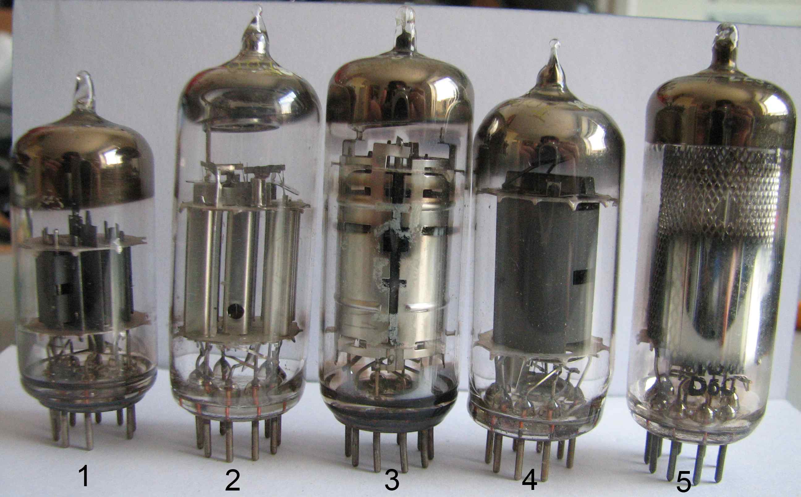

Ich habe die Gelegenheit ergriffen, um mal garantiert im falschen Forum zu posten ;) Bei mir sind einige Röhren aufgetaucht, die leider ihre Beschriftung verloren haben. Da ich mich auf dem Gebiet (noch) nicht so gut auskenne, wende ich mich an die Experten hier: Ich würde gerne herausfinden, um welche Röhren es sich hier handelt, bzw. ob man das überhaupt so genau sagen kann. Zu den Röhren: Alle haben einen Novalsockel. Bei Nummer 1 lässt sich eine TFK-Raute erahnen, bei Nummer 2 kann man noch „Lorenz” erkennen. Bei Röhre 3 steht quer in großen Buchstaben „RDR” oder „RBR”. Detailfotos kann ich machen, falls nötig, nachmessen kann ich auch, wenn ich wüsste, was ;)
Dann miss doch mal aus, wo die Heizwendel sind. Meistens kann man das auch sehen, wenn man genau hinsieht. Robert
Stimmt, gute Idee. Heizung ist bei allen Rühren zwischen Pin 4 u. 5. Bei Röhre 4 sind zusätzlich noch Pin 1 u. 6 verbunden.
Nr 1 könnte eine Doppeltriode sein (ECC 81-85) ?? Nr 2 vermutlich EABC 80 ?? Nr 3 eventuell ECH 81 ?? Nr 4 EF 80 ??? Nr 5 EF 183 oder 184 ???
Danke, jetzt bin ich schonmal einen Schritt weiter. Kann ich die Röhren ohne Risiko mit 6,3V heizen, um das evtl. nachzuprüfen? Ich habe eine ECC85 (allerding von Valvo), die der Nummer 1 bis auf wenige Kleinigkeiten gleicht: Nur der Getterring ist anders befestigt und das Anodenblech hat andere Löcher, sonst ist alles gleich. EDIT: Nr. 5 scheint keine EF183/184 zu sein, denn zumindest bei den Bildern, die ich jetzt auf die Schnelle gefunden habe, geht das „Gitternetz” um das System nicht fast über die volle Höhe wie bei mir.
Wenn sie aus dem Radio stammen sollten, könnTen es wohl E-Röhren mit 6,3V Heizung sein. Bei Fernsehgeräte sind E und P-Röhren wahrscheinlich. Frag den alten Fensehreparateur um die Ecke. Ohne Beschriftung sehe ich zwar daß die Nr. 1 eine ECC81-85 oder PCC8x sein könnte, aber die Beschaltung ist nur bei der Heizung meist gleich. Da hilft nur eine Messung oder stöbern http://www.radio-ghe.com/links.htm
Ich weiß leider nicht, woher sie stammen, aber ein Radio halte ich für wahrscheinlicher. Bei Nummer 1 messe ich kalt 2,5Ω Widerstand, genau wie bei der ECC85 von Valvo. Es dürfte also nichts passieren, zumal die PCC85 ja 9V Heizspannung hat, oder?
du kanst zuerst mit 4 V heizen , eine und mit 20 V Annodenspannung Kennlinen aufnehmen. so kannst du nichts falsch machen bist du einen groben überblick über die elektrodenanordnung hast ...
Zum Test kannst Du die Röhren mit 6,3 Volt beheizen.Da sollte das Kathodenröhrchen nach wenigen Minuten sichtbar glühen.Falls da nichts glüht (oder viel zu schwach) sind es Röhren der P-Reihe.Die P-Reihe ist für Serienheizung mit 300 mA spezifiziert und die Röhren haben keine einheitliche Heizspannung.P-Röhren wurden in S/W-Fernsehgeräten benutzt.
>bei der ECC85 von Valvo. Es dürfte also nichts passieren, zumal die >PCC85 ja 9V Heizspannung hat, oder? P-Röhren wurden mit einem bestimmten Strom geheizt, nicht mit konstanter Spanung, wenn ich mich noch recht erinnere (ich glaube 300mA waren das).
@Günther N. u. Jens G.: Ja, ich weiß, dass P-Röhren mit 300mA geheizt werden. Aber durch diesen Strom fällt ja an der Röhre eine Spannung ab, im Falle er PCC85 9V. Würde ich jetzt 6,3V anlegen, kann der Heizfaden ja schonmal nicht durchbrennen (wenn es sich um eine PCC85 handeln würde, vorausgesetzt). Ich werde mal Nr. 1 an 6,3V testen, ich habe ja mit der ECC85 einen direkten Vergleichskandidaten.
Also, Nr. 1 glüht schonmal bei 6,3V genau so wie die Valvo-ECC85 und hat auch die selbe Pinbelegung. Werde in der nächsten Zeit ein wenig weiter messen, wenn ich dazu komme.
