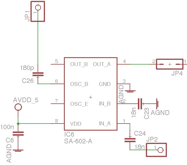

Hallo zusammen... Ich möchte gerne meinen SA602A Mischer (Gilbert Cell) assymetrisch betreiben. Heisst ich habe nur einen Eingang gebraucht, Eingang IN_A. Dort möchte ich ein assymetrisches Signal, drauf geben, es auf 100kHz (Funktionsgenerator, symmetrisch an OSC_B) mischen und es am OUT_A wieder in "Empfang" nehmen. Meine Frage, kann ich dies so bewerkstelligen (asymmetrischer Eingang und Speisung) und wie ist der Pegel des Ausgangssignals? Siehe dazu auch bitte den Screenshot Danke J

Hallo Christian Sollte im Prinzip so gehen. Asymetrisch beträgt der Ein- und Ausgangswiderstand 1,5kOhm. Die Ausgangskapazität zur galvanischen Trennung der Last nicht vergessen. Die Verstärkung des SA602 / SA/NE612 beträgt ~18dB. Das Ausgangssignal geht bei etwas über 1Vss langsam in die Begrenzung. Falls Kreuzmodulation keine Rolle spielt, würde ich vorne mit max. 100mVss reingehen. Das Oszillatorsignal, wie im Datenblatt angegeben, 200-300mVss. Gruß, Bernd

Habe ihn mal ausgemessen. Am Augang erhalte ich unbeachtet des Eingangsignales einen DC-Offset von 4 Volt... Kann mir das jemand erklären? Was übersehe ich, woher kann dieser kommen? Speisespannung? (5V) Lg J
