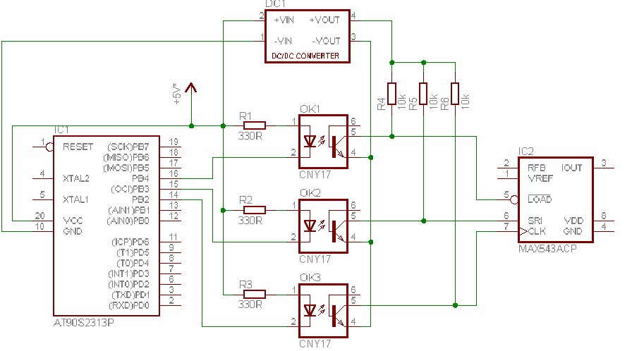

Kann mir von Euch jemand sagen warum die Abgebildete Schaltung mit Optokopplern Schwingt ohne Ende? Wenn ich die Opto-Koppler rausbaue und die Anschlüsse 2 mit 5 verbinde geht die Schaltung. Versteht das jemand von Euch?
Hallo, wieso fürst du die Anschlüße NR. 4 der Optokopptler wieder dem DC/DC wandler zu? Solltest du sie nicht mit GND des MAX543ACP(Wozu ist der/Was macht der) verbinden. Willst warschienlich das Signal wieder invertieren drum diese Beschaltung der Optokoppler.
Kann eigentlich nur an dem DC/DC Wandler liegen, da Du den ja beim Ueberbruecken der Optokoppler abhaengst, weil die Masse dann in der Luft haengt. Schalt doch einfach mal einen C Parallel zum DC/DC Wandler Ausgang, vielleicht hilfts. Wenn nicht, haenge ihn ab probehalber, um die Ursache zu finden, ab und versorge den Ausagngskreis mit einem Labornetzteil. ciao remo
Ich hab es schon am Labornetzgerät ausprobiert. Funktioniert nicht. Die Sannungen sind mit einem CLC Glied entstört. Das Bild ist nur ein Schaltungsauszug. Der MAX Wandelt ein serielles Signal in einen Analogwert um. Der Pin 4 ist wegen des Pull-Up Widerstands.
Hallo, kann es sein das dein DC-Konverter kurzeitig(Impulsen) zu stakr belastet wird und dadurch die Spannung zusammenfällt und beim abschalten wieder hochfährt? Also immer hoch runter... Welche Spannung gibt der DC her? Und was macht der LOAD Anschluß des MAX? Ist das ein Eingang. Was hat er für Werte Max. Eingansspannung... Beschreib die Schaltung nach den Optokoppler etwas näher. Und für mich wichtig wieviel liefert der Spannung liefert der DC Wandler?
Ohne DC/DC Wandler funktioniert es ja auch nicht. Es muß definitiv mit den Optokopplern zusammen hängen, da es ohne funktioniert und mit halt eben nicht. Der LOAD Anschluß sagt zum DA-Wandler er soll die Daten nehmen und sie Umsetzen. Ich hab auch mal ne Mischbestückung probiert: Beim Clock Eingang kann ich den OK hineinbauen ->Schaltung funktioniert. Beim SRI Eingang mit OK fängt der Ausgang an zu Schwingen Beim LOAD Eingabg mit OK Schwing sowohl der DA Wandler am Ausgang wie auch der AD Wandler am Eingang (Wert wird über LCD Display angezeigt). Ich wollte die LED mal per Transistor ansteuern und hinter den OK einen Schmitt-Trigger (74132) schalten.
Hi Daniel, auch ich bin mit meinem Latein ziemlich am Ende und kann Deine Verzweiflung gut nachempfinden. Zum Abschluss noch ein paar Tipps, wie ich versuchgen würde den Fehler einzukreisen: 1) den Optokoppler mal Versuchsweise durch einen Transistor mit Vorwidersatnd ersetzen, vielleicht mag ja der Maxim Chip diese Ansteuerung nicht so recht. 2) Die offenen Basisanschlüsse der Optokoppler beschalten. Das Datenblatt der OC gibt bestimmt her, wie man das am besten bewertkstelligt. Vileleicht fängst Du Dir ja da irgendeine blöde Rückkopllung ein. 3) Den Optokoppler versuchsweise durch einen anderen Typ ersetzen. Evtl auch einfach mal durch eine LED und einen uralt BC107 im Metallgehäuse das Du am Deckel aufsägst, um das Licht rein zu lassen. 4) Mit dem Osci kontrollieren, wo die Schwingung zu allererst auftritt. Nur am Ausgang des Maxim Chips oder bereits am OC Ausgang, oder schon am OC Eingang. Ich wünsch Dir viel Glück bei der weiteren Suche. ciao Remo
Hi Daniel, vielleicht ist der Optokoppler zu langsam, schnelleren verwenden oder das Protokoll verlangsamen. Gruß Reinhold
Hi Daniel, ist es gewollt, das der MAX keine Versorgungsspannung erhält (VDD und GND)??? Gruß, Günter
@remo: Tip 1 bis 3 werde ich mal ausprobieren. Vorallem den zweiten. @rrose: Ich hab schon die 16bit für den DA Wandler in 2 Sec Übertragen (8Hz) @Günter: Das Bild ist nur ein Schaltungsauszug aus dem Bereich wo der Fehler entsteht. Ansonsten wäre der Plan zu groß geworden für Ihn hier zu Posten.
