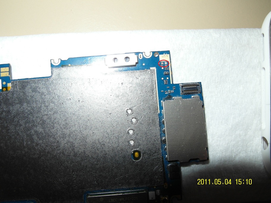

Moin bin gast wollte mir gerade das IPhone 3G 16GB wiederherrichten. Da war der Stecker vom LCD gebrochen hab das Board einmal umgedreht und dann ist mir aufgefallen das da was fehlt (siehe bild roter Kreis) wäre sehr hilfreich wenn mir einer weiter helfen kann

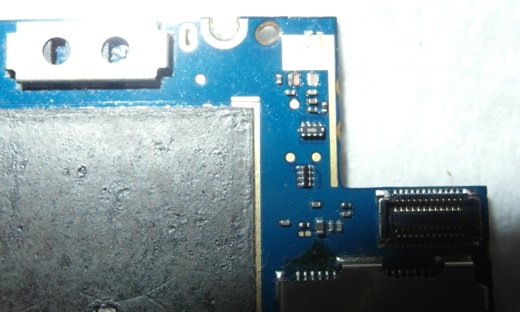

Kannst du das Gebiet mit dem roten Kreis nochmal gesondert vergrößert fotographieren, sodass auch Nicht-iPhone-Kenner erkennen können, was dort überhaupt ist?
ich hoffe man kann was erkennen auf der unterseite befidet sich der stecker für´s lcd
http://guide-images.ifixit.net/igi/1wvsHYt2KFwqfIvQ.large und http://guide-images.ifixit.net/igi/5wI561jx1YVQh2IW.large zeigt das Bauteil unten links. Das ist ein Keramik-Kondensator, aber die Kapazität ist natürlich unbekannt.
sauber wenn ich da jetzt nen x beliebigen einlöte. durchbrennen kann doch eigentlich nix oder irre ich mich da. hab hier grad ne cpu karte vom alten 166 mx laptop rum liegen wo son kondensator drauf ist.
Nun, der Kondensator wird da irgendeine Aufgabe haben, und je nachdem, was das für eine ist, wird eine starke Abweichung bei der Kapazität sich so oder so auswirken. Durchbrennen wird nichts, aber es kann sein, daß das Telephon nicht vernünftig funktioniert.
Nun, die Baugröße legt nahe, dass es ein Kondensator ist, den es in 0402 nicht gibt. Somit würde ich mal mit > 100nF anfangen. Wobei bei den kleinen Spannungen sicherlich auch noch 470 nF in 0402 machbar sein sollten... Um welchen Schaltungsteil handelt es sich? Habe mir das nicht detaillierter angeschaut. HF? Dann Finger weg! Du könntest damit die Störeigenschaften verändern.
Nunja, beim näheren hinschauen tippe ich auf nen unkritischen Versorgungskondensator... Dann sollte das Telefon aber auch ohne diesen zumindest "ein bisschen" oder sogar normal funktionieren.
An der Stelle sitzt ein 0603 10 µF Kondensator. Gibt es inzwischen sogar bei reichelt.
DANKE Es gibt die Kondensatoren ja, soweit ich sie gefunden habe in 4 und 6,3 Volt und mehr. Ich tendiere zu dem 6,3 Volt, wegen der Ladespannung von geschätzen 4,16 Volt. Ich komme auf den wert da meine 3s Lipo´s (3x3,7V=11,1V) von meinem Heli ca 12,5 volt vollgeladen haben oder doch lieber 4 Volt da der akku ja nur 3,7 Volt hat. ? MFG
Nehme 6,3 V, dann bist du auf der sicheren Seite. Auch wenn ich denke, dass an der Stelle 4 V reichen würden.
