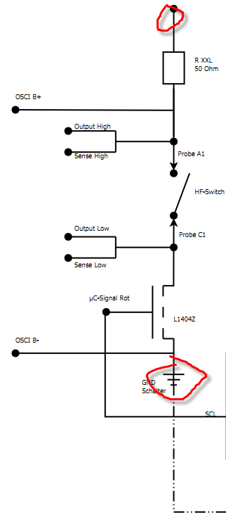

Moin zusammen, ich brauche einen Oszillator, der mir bei ca. 1 GHz eine RF-Leisung von min. 33 bis 40 dBm liefert. Hat jemand hierzu eine Idee? RandomWireMan
Als Oszillator wirst du solche Leistung kaum finden. Guck mal unter Sendeendstufen 2..10 W
Du kannst ja auch mal die Frage nach dem Warum beantworten. Auf Phasenrauschen wird es dir ja nicht ankommen. Wie sieht denn die Last aus? Breitbandig 50 Ohm hat man praktisch nie! Antenne? Plasma?
Es gab zwar diese PLL-VCO-"brick"s mit vielleicht 1 Watt Ausgangsleistung, aber die sind selten geworden. Frag mal Roberto Zech, der bietet Oszillatoren und Leistungsendstufen zu günstigen Preisen an: http://www.dg0ve.de/lin_1000_2000_01.htm
Moin nochmal, anbei jetzt das Schaltbild. Wir wollen HF-Schalter testen. Das Signal soll dann zwischen den markierten Anschluessen anliegen. Vielen Dank für Eure Hilfe
