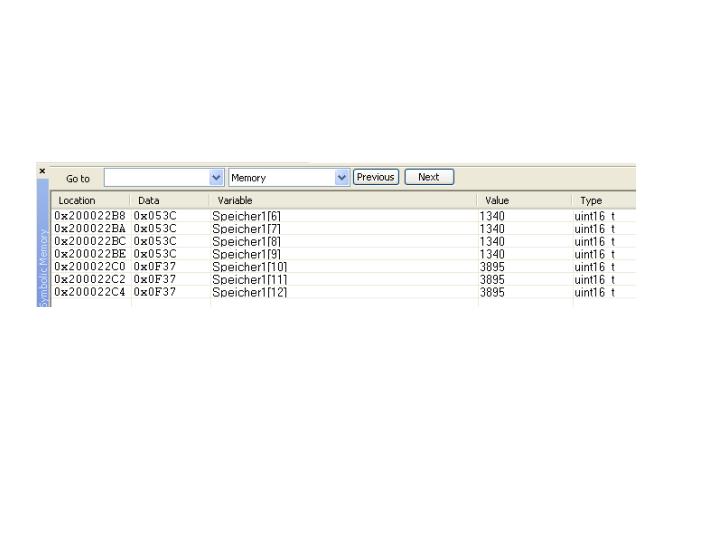

ich habe folgendes Problem:
ich habe der AD-Wandler des Microkontrollers STM32F103 wie folgendes
programmiert.
    ADC_InitStructure.ADC_Mode = ADC_Mode_Independent;
    ADC_InitStructure.ADC_ScanConvMode = DISABLE;
    ADC_InitStructure.ADC_ContinuousConvMode = ENABLE;
    ADC_InitStructure.ADC_ExternalTrigConv = ADC_ExternalTrigConv_None;
    ADC_InitStructure.ADC_DataAlign = ADC_DataAlign_Right;
    ADC_InitStructure.ADC_NbrOfChannel = 1;
    ADC_Init(ADC3, &ADC_InitStructure);
Das SimpleTime beträgt 6µs (maximale SimpleTime was ich einstellen kann,
ist 18µs).
    ADC_RegularChannelConfig(ADC3, ADC_Channel_11, 1,
ADC_SampleTime_71Cycles5);
wenn ich jetzt als Eingangsignal eine Sinusfunktion (100 Hz) einspeise,
werden in dem Speicher mehrere gleiche
Werte nacheinnander kommen.(Foto am Anhang)
woran kann das liegen? ich habe auch mit abtastzeit 18µs probiert kommt
aber das Problem raus...
Danke für eure Hilfe
von Tom0526 (Gast)
hat jmd eine Ahunug
von Jens A. (nepi)

von Tom0526 (Gast)
Die ADC-Werte wurden im Speicher mittels DMA-Modus Kontiniuerlich
abgelegt.
void DMA2_Configuration(void)
  /* DMA2 channel5 configuration------------*/
  DMA_DeInit(DMA2_Channel5);
  DMA_InitStructure.DMA_PeripheralBaseAddr = ADC3_DR_Address;
  DMA_InitStructure.DMA_MemoryBaseAddr = (uint32_t)Speicher1;
  DMA_InitStructure.DMA_DIR = DMA_DIR_PeripheralSRC; //Read from
peripheral ADC3
  DMA_InitStructure.DMA_BufferSize = Buffer1;
  DMA_InitStructure.DMA_PeripheralInc = DMA_PeripheralInc_Disable;
  DMA_InitStructure.DMA_MemoryInc = DMA_MemoryInc_Enable;
  DMA_InitStructure.DMA_PeripheralDataSize =
DMA_PeripheralDataSize_HalfWord;
  DMA_InitStructure.DMA_MemoryDataSize = DMA_MemoryDataSize_HalfWord;
  DMA_InitStructure.DMA_Mode = DMA_Mode_Circular; //to transfer
continuously converted data from ADC3 to memory.
  DMA_InitStructure.DMA_Priority = DMA_Priority_High;
  DMA_InitStructure.DMA_M2M = DMA_M2M_Enable;
  DMA_Init(DMA2_Channel5, &DMA_InitStructure);

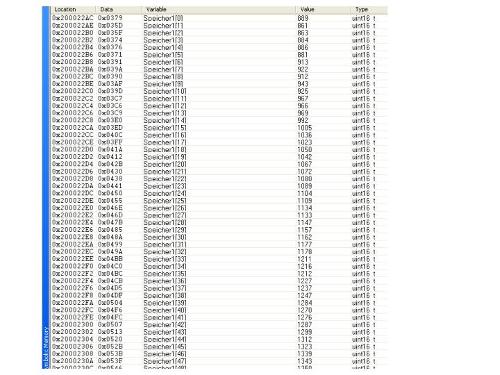

von Tom0526 (Gast)
Danke an Gebhard Raich, & an euch alle für die Unterstützung!
blöde Fehler.
DMA_InitStructure.DMA_M2M = DMA_M2M_Enable; (es muss DMA_M2M_Disable
sein)
Problme irgendwie gelöst, ich bekomme nicht mehr die gleiche digitale
Werte nacheinnander raus. aber, soll es nicht sein, dass die Diferenz
zweier Werte gleich sein soll? 889-861=...=886-881=943-925=...also das
gleiche Abstand?
bild vom Speiche ist am Anhang
Mein Eingangssignal ist ein Sinusfunktion.
von Paul (Gast)
Hat der Sinus eine konstante Steigung?
...NEIN!!!
