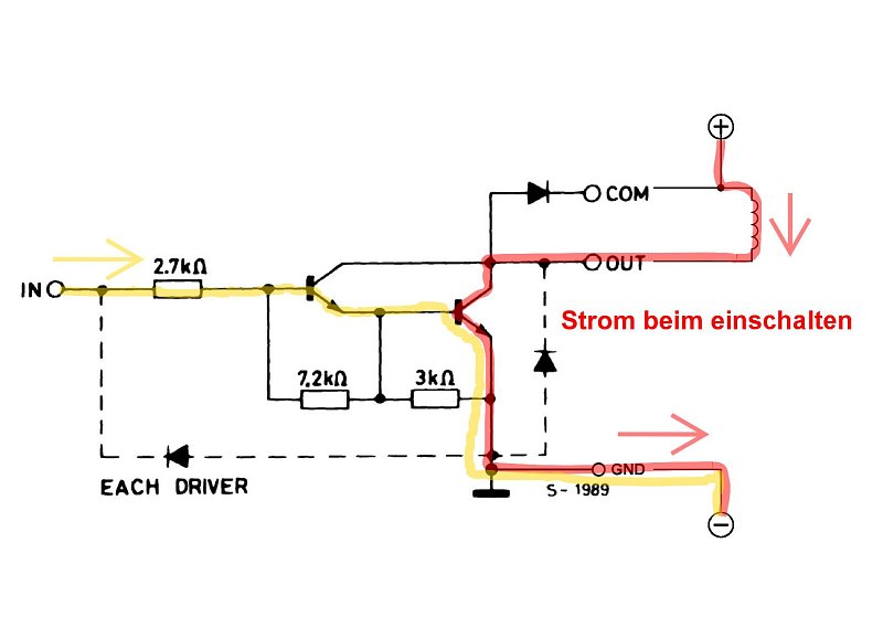

Hallo, Ich habe ein problem mit einem ULN2003A, und zwar finde ich den GND Pin im Datenblatt nicht, und ich verstehe einfach total nicht was an COM nochmal rankommt. Könnt ihr mir da helfen? Es wäre echt hilfrecih wenn ihr mir einmal schnell sagt an welchen Pin GND kommt und was COM ist, und nicht nur "Such doch bei Gooogle" oder "Unser Forum hat eine Suche". Wie gesagt ich bin Anfänger und benötige eure hilfe, da mein 1. Projekt heute fertig werden soll. MFG
Hallo 8 ist GND. 9 ist der Anschluss für die Freilaufdioden und gehört an +UB.

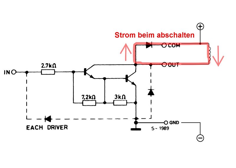

Wobei der COM nicht unbedingt erforderlich ist. Den brauchst du eigentlich nur bei induktiven Lasten. Grüße Paul

>Ein Relais ist doch eine Induktive last oder?
Wenn es kein Solid-State-Relais ist, ja.

>Das heißt wie viel Volt kommen an com ran für ein 12V Relais?
Die 12V, mit der das Relais betrieben wird.

Hi, schon was von Freilaufdioden gehört? wenn nicht gug bei Wiki! und schau Dir dann doch noch mal's im Datasheet das Logig Diagram auf Seite 2 an!
achso und die 12V die ich an COM ran mache kommen dann an einem Eingang raus wenn er geschaltet ist? Das klingt ja dann vollkommen logisch
>achso und die 12V die ich an COM ran mache kommen dann an einem Eingang >raus wenn er geschaltet ist? Das klingt ja dann vollkommen logisch Wieso - ein Eingang ist ein Eingang, bei dem nach Möglichkeit gar nichts rauskommen soll.
Nein, die Ausgänge werden gegen Masse geschaltet... http://loosen.home.xs4all.nl/elektronica/Stappenmotor%20unipolair%20schema%20uln2003.png
Im ULN2003A sind nur NPN (Darlington) Transistoren drin in Emitterschaltung. Schau dir einfach die Schaltungsarten von Transistoren an, dann weißt du was, wie geschaltet wird.
