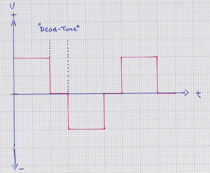

Guten Tag Leute, ich habe vor, eine Solid State Tesla Coil zu bauen. Dieser Teslatransformator besitzt einen Rechteck-Oszillator, eine Vorstufe und eine Endstufe sowie natürlich die Primär- und Sekundärspule. Die besagte Endstufe wird als Vollbrücke mit IGBT oder MOSFET konstruiert. Da hier 230V geschaltet werden und dabei hohe Ströme fließen, muss die Schaltung der Transistoren äußerst präzise und "sauber" erfolgen. Ein sehr wichtiges kriterium hierbei ist, dass die Transistoren der Halbbrücke exakt gegeneinander schalten müssen. Das heißt, dass die Flankensteilheit an den Gates extrem groß sein muss. Das ist nur leider nicht sehr einfach bzw. fast unmöglich. Somit muss ich also zusehen, dass ich ein Wechselstrom-Rechtecksignal erzeugt bekomme, welches genau im "Nullpunkt" der Schwingung eine kurze Pause, die Dead-Time, einlegt und die Schwingung dann wieder fortsetzt, und dennoch Leistungsstark ist. (Ein Bild im Anhang) Wie wird man soetwas machen können? Man kann also diese "Dead-Time" nur in das Signal der Vorstufe einbauen. Zu sagen ist noch, dass die Vorstufe aus jeweils einem n- und einem p-channel-MOSFET besteht. Somit wird also direkt aus einem Rechtecksignal Wechselstrom in Rechteckform erzeugt. Eventuell ließe sich so eine Vorstufe auch als Halbbrücke bauen, welche mit zwei Rechtecksignalen, von denen eines invertiert ist, gesteuert wird. Somit bräuchte man lediglich ein ICs, das mir ein Rechteck erzeugt, welches in der Pulsweite verstellbar ist. Dahinter würde noch eine kleine Inverter-Schaltung ihren Dienst ausführen. Richtig so? Für eure Hilfe wäre ich sehr dankbar!

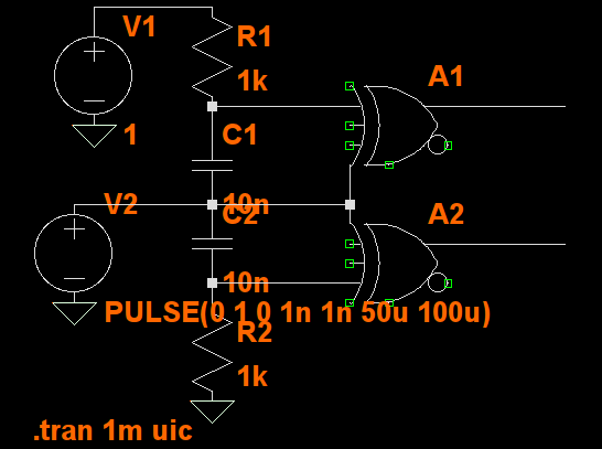

So könnte das ungefähr aussehen. V2 liefert ein Rechteck. An den Ausgängen der XORs hast du dann die Signale mit den Totzeiten.
Nimm einen gescheiten MOSFET Treiber, der Totzeiten einfügen kann. Warum die aber jetzt so ultramegaklein sein müssen, verstehe ich nicht ganz.
