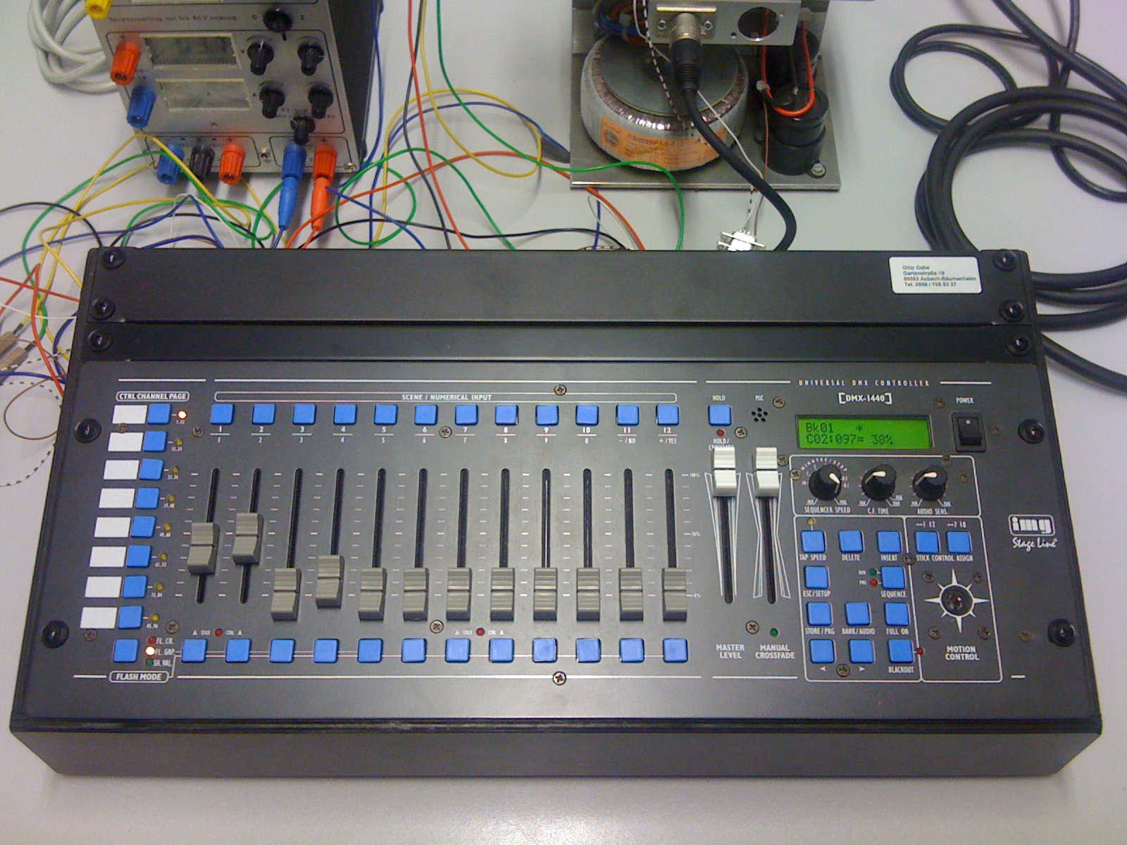

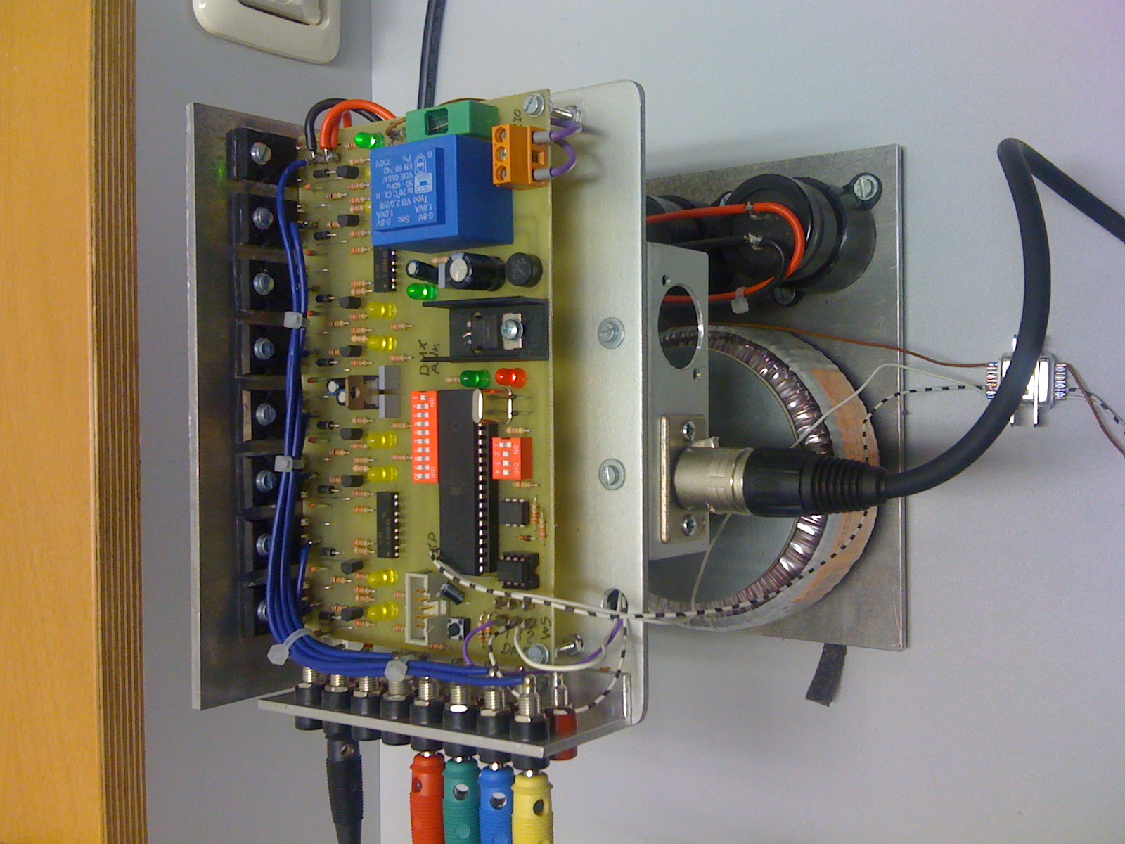

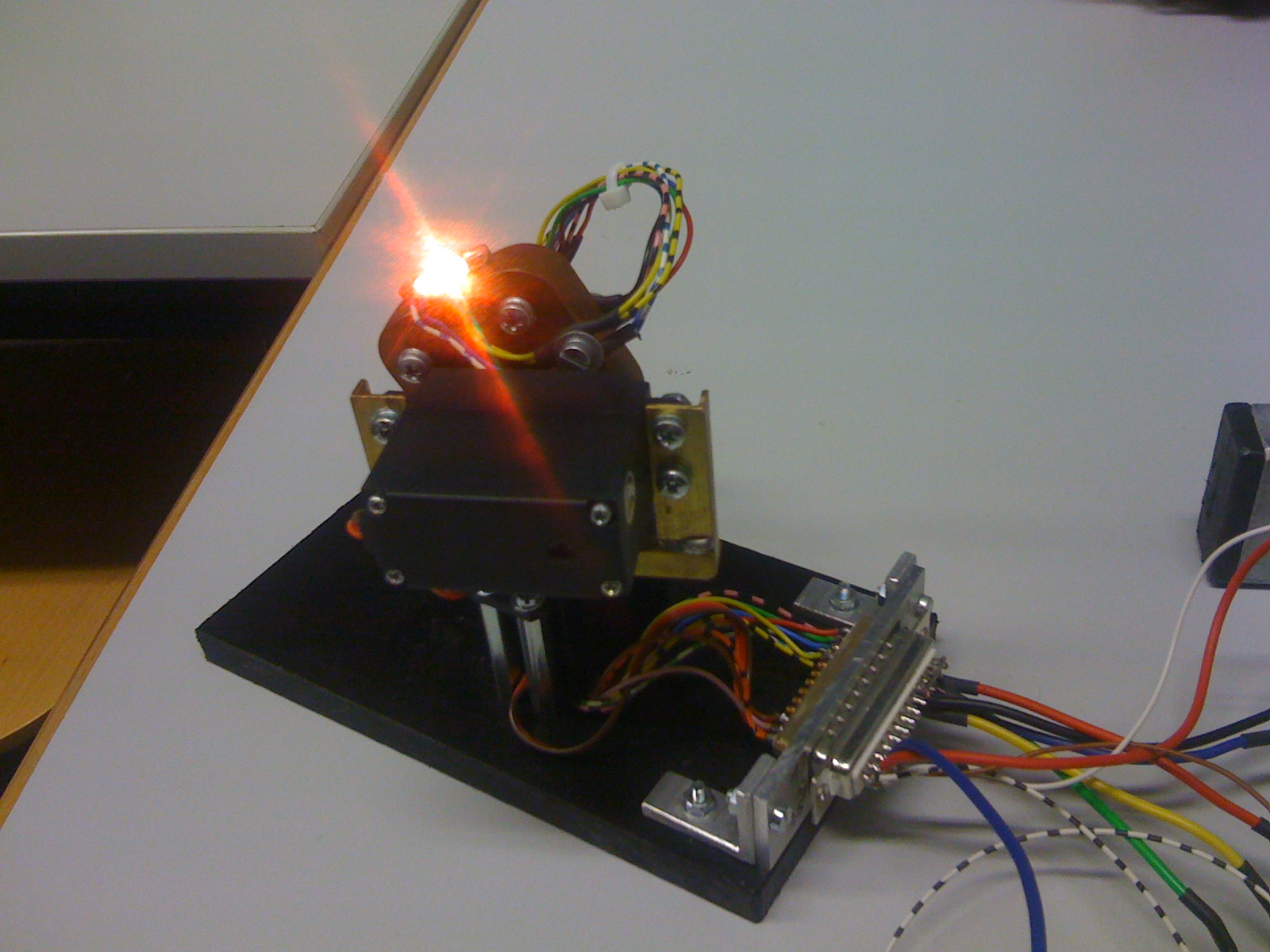

Hierbei dreht es sich um einen DMX Controller für zwei Servoantriebe
(Pan und Tilt) sowie einer RGB LED. Die Ansteuerung erfolgt über ein DMX
Lichtpult. Diese DMX Signale werden durch diesen Controller
http://www.hoelscher-hi.de/hendrik/light/dmxservo.htm
auf brauchbare Siganle für die Servos und LED gewandelt (PWM).
