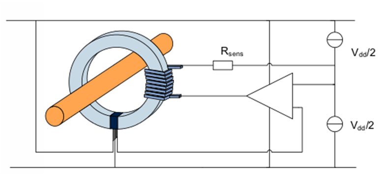

Habe mich mal für strommessung interresiert und bin auf diese
schematische Schaltung mit einem hall-sensor gestoßen und wollte mal
fragen ob mir wer das grundprinzip dieser schaltung erklären könnte.
freue mich auf jede antwort

Der Hall-Sensor mißt den magn. Fluß im Ringkern. Mit der Spule wird das
durch den Leiter induzierte Magnetfeld kompensiert. Damit ist der
Spulenstrom proportional zum Stromfluß durch den Leiter. Durch die
Kompensationsmethode gerät der Kern nicht in die Sättigung und das
Messsignal ist galvanisch getrennt.
