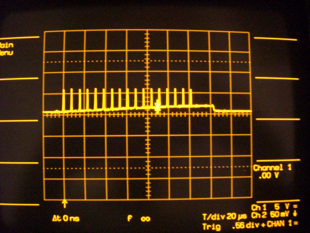

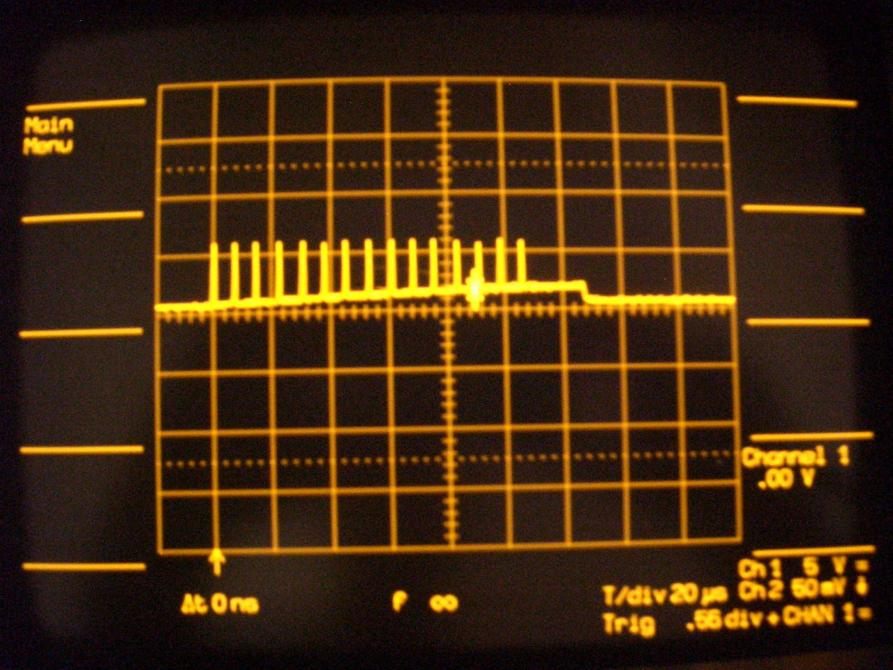

Hallo, ich hoffe ihr könnt mir helfen. Ich versuche gerade nach dem ich das verfahren von Microelectronics mit dem internen Sample&Hold Kondensators des ADCs selbst implementiert habe die qTouch Libary von Atmel anzuwenden. Rs = 1k Cs = 20nF. Nun meine Fragen: Wie Ihr auf den Fotos seht wird die Ladezeit um 2 Impulse verkürzt. Reicht das aus um einen Touch zu erkennen? Wenn ja was mache ich falsch? Ich versuche nur bei Erkennung eines Signals eine LED zu toggeln. Den Programmcode findet ihr in der Zip (AVR Studio projekt) Danke schon mal für euere Hilfe!
nochmal ne Frage. versteh irgendwie nicht mit welchen variablen/parametern ich die anzahl der impulse bei berührung und bei nicht berührung einstelle danke euch
