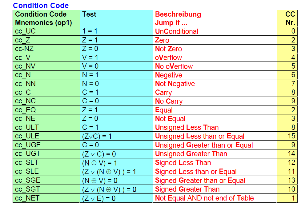

Hallo zusammen, wie werden die Flags beeinflusst bei AND, XOR, OR, ADD irgendwie konnte ich im Manual vom 167 nichts dazu finden nur den (Anhang) Aber wie verhält es sich bei AND R7, #1111111101100111b Bits von R7 vor Befehl: 0 1 0 1 0 1 0 1 0 1 0 1 0 1 1 1 Bits der Konstanten: 1 1 1 1 1 1 1 1 0 1 1 0 0 1 1 1 Bits von R7 nach Befehl: 0 1 0 1 0 1 0 1 0 1 0 0 0 1 1 1 Besonders Interessieren mich die Flags z c n e Gruß Jumper
Hi >irgendwie konnte ich im Manual vom 167 nichts dazu finden nur den >(Anhang) Dann suche dir mal das 'Instruction Set'. MfG Spess
Hallo ! Ja im Instruction set kannst du genau nachlesen unter welchen Bedinungen welches Condition Flag gesetzt wird. Hier noch der Link: http://www.keil.com/dd/docs/datashts/infineon/c166ism.pdf L.g. Michi
