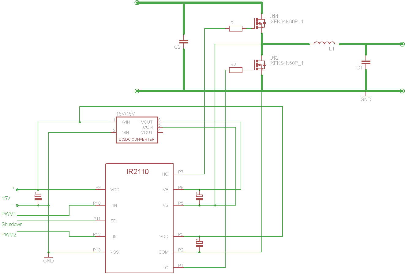

Hallo, ich habe ein Problem mit meinem MOSFET Treiber IC IR2110. Habe mir hier im Forum schon Beiträge dazu durchgelesen habe aber nichts gefunden was mir helfen konnte. Beschalten habe ich ihn wie im Anhang dargestellt. Das Datenblatt ist unter http://www.irf.com/product-info/datasheets/data/ir2110.pdf einsehbar. Jetzt zu meinem Problem: Die PWM liegt liegt an HIN an. SD ist nicht beschaltet(SD gegen VSS ->0V). Der IC schaltet aber am Ausgang also am HO nichts durch. Bitte schaut euch mal meinen Schaltplan an. Ich gehe davon aus, dass da irgendetwas nicht richtig beschaltet ist. Ich sage schonmal Danke. Beste Grüße Sven
Liegt denke ich am DC/DC Wandler. Ist mit ziemlicher Warscheinlichkeit ein Potentialproblem (mal wieder). Ich würde mich an den Beschaltungen der App Notes halten.
Warum verwendest du n DC/DC Bauteil anstatt ner simplen R-D-C Bootstrap Schaltung, wies auch im AppNote steht?!
Vdd sind auch in der Realität 15V? Bei dieser hohen Spannung braucht der IR2110 über 9V für logic high an den Eingängen. Lösung: Den Eingangsteil (Vdd) mit 5V betreiben.
Ja sorry. hatte keine zeit. es funktioniert jetzt. Dein vorschlag mit 5v an vdd hat geholfen. außerdem war eine masse falsch. danke für die hilfe gruß sven
