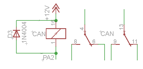

Hi Leute, ich habe hier eine etwas verkorkste Schaltung. Das Relais 30.22.9 von Finder soll von einem Atmega über einen Pin (hier PortA Pin2) geschaltet werden. Dieser PIN hat jedoch "nur" die üblichen 5V Pegel. Vom Prinzip schaltet der µC nur das GND zu. Ansonsten ist er hochohmig (tristate). Frage: Wenn ich den Atmega am Relais anschließe, jage ich ihn doch hoch, oder? Ich normaler Weise würde ich einen Optokoppler benutzen, mit dem ich GND schalte.
Jo ok. Geht also nichts an einem weiteren Bauelement vorbei. Denke, ein Transistor wirds richten. Danke für eure Antworten.
Zwei wenn Du die obligatorische Freilaufdiode mitzählst.
huch, streiche alles, die hast Du ja schon eingeplant :-)
Naja zwei stimmt schon, weil der Transistor ja einen Vorwiderstand benötigt ;-)
Hallo, wie kannst du ihn nur so erschrecken. Mit einem Logic-Gate-MOSFET geht es auch ohne. Gruss Reinhard
Nimm einen ULN2803A, dann kannst Du Dir sogar die Freilaufdiode sparen. Die hat der Chip schon drin.
