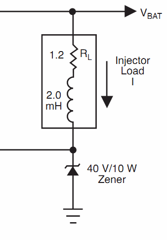

ich bin gerade in einem Datenblatt eines Treibers für Einspritzventile über folgende Schaltung gestoßen. Ist eine Low Side Ansteuerung wobei der Treiber die Spannung vor und nach dem Ventil misst um auf den Strom zu schließen. Was mich allerdings gewundert hat ist die fehlende Freilaufdiode welche durch eine Z-Diode gegen Masse ersetzt wurde. Seht ihr irgendwelche Vor-/Nachteile? Bei dieser Lösung werden ja Impulse > 40 Volt kurzgeschlossen und bei einer Freilaufdiode wird ja bei Versorgungsspannung + 0,6V schon begrenzt. Haben diese 2 Techniken evtl. einen Einfluss auf die Abfallzeit der Magnetspule?
Durch die höhere Spannung baut sich die Energie schneller ab, das Ventil schließt schneller. Peter
