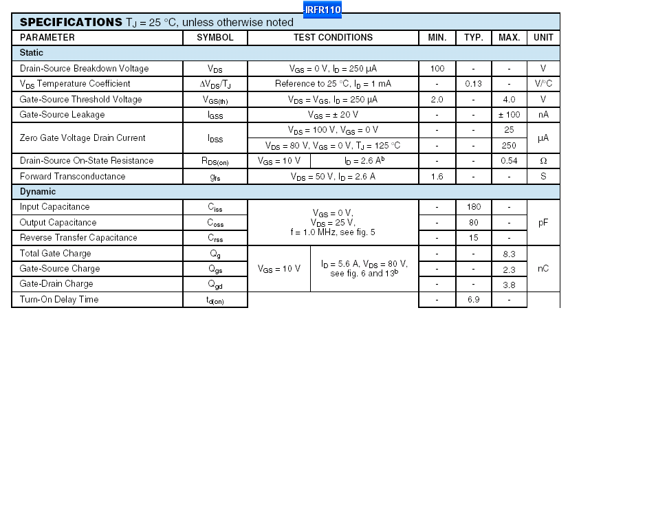

grüße alle forumleser! Vor Kurzem kam mir Idee in den Sinn eine batteriebetrine Platine mit Hilfe eines high/low-Impulses nach einer bestimmten Verzögerung vollständig abzuschalten. Also ein MOSFET steht ganz vorne, schaltet ALLE Bauteile ab. (power_down-modus des µC bringt nicht so viel, da andere Teile weiter laufen) Also folgende Reihenfolge - Stromregler und µC mit einem Taster aktivieren (mit einem Fingerdruck) - nach paar µs aktiviert der µC den MOSFET -> MOSFET soll leitend werden - der Taster ist wieder offen, der MOSFET soll die Stromzufur übernehmen - der µC erledigt seine Aufgabe und geht zB nach 1 min in "AUS-Modus" (-> die Spannung am MOSFET-Gate geht auf null, Stromzufuhr soll abbrechen) - nächste Aktivierung wieder nur dann, wenn man es braucht. Natürlich von Hand Und nun die Frage: ich habe erste Versuche gemacht, es lief aber nicht. Es geht alles aus wenn man den Taster loslässt. Warum übernimmt der MOSFET nicht "seine Aufgabe" also Strom leiten? Was habe ich missachtet bzw. falsch gebaut? Der MOSFET ist ein IRFR110 von Reichelt (soll bei +5V eigentlich voll offen sein, ich habe sogar 'ne Variante mit +8,7V aus einem MAX232 ausprobiert -> hält auch nicht) PS: ich habe bis jetzt sogut wie keine praktische Erfahrung mit MOSFETS, weiss nur dass sie empfindlich gegen ESD sind und hab entsprechend gehandelt. Vielen Dank für eure Hinweise und Vorschläge!
Hi, deine Beschaltung kann so nicht funktionieren da du einen N-Kanal FET verwendest. Da gibt es jetzt 3 Möglichkeiten. 1. N-Kanal FET gegen P-Kanal tauschen 2. Dem N-Kanal FET einen Gatetreiber spendieren 3. Die Beschaltung so anpassen dass der N-Kanal FET so funktionieren würde. Sprich den N-Kanal FET zur Masse nach allen Verbrauchern setzen. Gruß, Georg.
Mag sein das ich auf den Augen sitze, aber eigentlich gehört an die vorgesehene Stelle doch ein P-FET? Für den N-FET an dieser Stelle liegt die Gate-Spannung bei 0V.
Vielen Dank, Jungs! Hat jemand so was schon aufgebaut? Übrigens vor kurzem habe ich in einer Zeitschrift ein ähnliches Systen gesehen, irgend-etwas über Stromsparfunktion einer Waschmaschine oder so. Da war an der Stelle wo ich MOSFET gesetzt habe ein Relais
