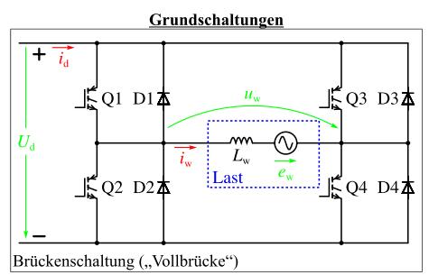

ich will ein Einphasen wechselrichter mit Plecs simulieren,aber ich weiß nicht wie ich es zeichnen und kalibrieren soll. ich versuche mit die Simulation Einphasen Wechselrichter zu verstehen. Kann mir jemand Helfen?
da ist die Schaltung die ich simulieren will,aber ich weiß nicht wie ich es kalibrieren soll um zu besser zu verstehen, was dran passiert.
Was genau meinst du mit "kalibrieren"? Und was genau möchtest du simulieren? Möchtest du ein Stromregelung machen oder einfach nur eine Spannung ausgeben? Für die Gate-Ansteuerung erzeugst du im einfachsten Fall einfach ein PWM-Signal aus einem sinusförmigen Steuersignal, das synchron zur Ausgangsspannung ist. Du solltest aber erst mal genau beschreiben, was du nicht verstehst bzw. an welchem Problem du gerade "hängst".
An allen Q muss einem Steuergerät anschließen und weiß nicht was für arte von Steuergerät,mit welche Pulse?und ob ich irgendwelche Diode anschließen soll,oder soll ich aufpassen und auf die Werte von der Dioden.

hier ist die Schaltung die ich mit PLECS simulieren will,aber ich bekomme immer Fehler und auf dem Bild ist die Daten zu sehen,wie soll ich es anpassen ,damit die kurve ungefähr wie bei ein einfache Wechselrichter aussieht. Danke
ich habe die Zündsignal an Transistor aber bekomme immer keine typische Signal für Einphasen Wechselrichter?was soll ich bei den Simulation mit PLECS achtet?
