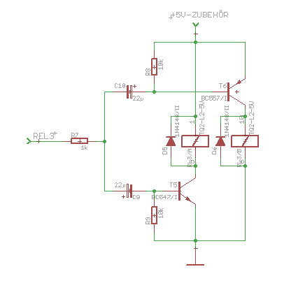

ich bin interessierter Laie und bin gerade dabei, eine Relaiskarte mit
RS485-Bussteuerung zu basteln. Zur Ansteuerung verwende ich einen
ATTINY2313.
Ich habe mich beim Bestellen verklickt und versehentlich statt
gewöhnlichen, monostabilen Relais bistabile mit 2 Spulen erwischt. Da
ich die jetzt nicht wegwerfen will meine Frage:
Gibt es eine Schaltung, die es mit möglichst wenig Hardwareaufwand
erlaubt, diese bistabilen, zweispuligen Relais wie monostabile zu
verwenden? Ich hatte schon die Idee, die zweite Spule einfach mit einem
Vorwiderstand dauerhaft anzuschalten, sodass sie ein geringeres
Magnetfeld aufbaut, als die erste, aber das erschien mir dann doch etwas
zu brutal... Mit den µC-Pins würde ich gerne sparen. Der Stromverbrauch
spielt keine Rolle!
Vielen Dank im Voraus für eure Hilfe!
Patrick
von Sven H. (dsb_sven)
Vielleicht kannst du einen Kondensator über einen Widerstand aufladen,
der bei Erreichen eines bestimmten Pegels das Relais zurücksetzt?
von Uwe (Gast)
Zwei Halbbrücken und Spule dazwischen, oder eine H-Brücke mit
kondensator in reihe zur Spule.
von TUT (Gast)
Nimm zwei Flankendetektoren.
Allerdings ist der Zustand des Relais dann immer unbekannt, das solltest
du vorher prüfen bevor du schaltest.

von Ralf G. (ralg)
Guckst du oben!
Der Vorteil, prinzipiell ein bistabiles Relais zu verwenden ist: kein
ständiger Stromverbrauch.
