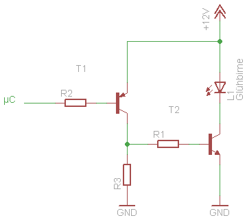

Hallo, ich will mit einem µC eine 12V-Birne ein und ausschalten. Die Lampe hat eine Leistung von 60W. Da der Controller keine Leistungstransistor treiben kann würde ich zunächst über einen PNP-Transistor gehen. Über diesen würde ich dann schließlich einen NPN-Transistor ansteuern. Hättet ihr Transistortypen dich günstig und robust sind? Danke matthias
Zusatzinfo: Die Schaltfrequenz liegt im unteren Hertz-Bereich (0-1Hz)
Mit T1 wird das so nichts, da der Controllerausgang zu viel Spannung sieht über die BE Diode von T1.
Die Schaltung ist schlecht und es macht IMHO keinen Sinn da Bauteilwerte anzugeben. Der NPN-Transistor T2 ist falsch eingesetzt und der (5V) µC kann den T1 PNP bei 12V nicht sperren. Schau dir den Artikel Transistor als Schalter an. Experimentiere zunächst mit geringeren Strömen als 5A (60W/12V) und gewinne Erfahrung. Dann wechselst du auf einen Leistungstransistor oder einen FET.
Einen Bipolartransistor zu verwenden, um eine 60-Watt-Lampe zu schalten, halte ich für unglücklich. Einerseits kann man den Einschaltstrom (50A) über die Stromverstärkung schön begrenzen, andererseits ist die Stromverstärkung t.B. beim guten alten 2N3055 extrem mies - man muß ordentlich Strom in die Basis jagen, damit der Transistor sauber durchschaltet. Besser vergessen. Mosfets schalten wunderbar, haben aber ohne zusätzliche Maßnahmen ein Problem mit dem Einschaltstrom oder der Überspannung beim Abschalten. Deshalb: IR33xx fully protected high side switch. Narrensicher :-)
Jeder 20ct Mosfet von OnSemi tut es da auch. NTTFS5820... zum Bleistift. Direkt an µC anschließen und gut ist. Edit: Ups ich hatte 60Volt statt 60W gelesen, entsprechend halt einen passenden Mosfet raussuchen. Vorschlag: NTMS4801. Vorrätig beim Amerikaner (Mouser).
