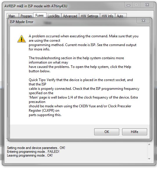

Hallo, ich versuche den ATTINY43U zu beschreiben. Allerdings klappt das nicht. Ich bekomme immer die angehängte Fehlermeldung. Ich habe MOSI mit DO und MISO mit DI verbunden. SCK Ist auch verbunden. Den Resetpin habe ich mit 10k nach VCC auch an mit dem Programmer verbunden. VCC liegt auf 5V. VBATT und LSW sind frei. Habe ich irgendwas vergessen? Die LED am AVRISP leuchtet grün nach anstecken der Spannung. Hier nochmal das Datenblatt: http://www.atmel.com/dyn/resources/prod_documents/doc8048.pdf
125 kHz Im Datenblatt steht das er nur ein Universal Serial Interface (USI) hat. Kann / muss ich das im AVR Studio umstellen. Habe V4 und V5.
Die Belegung hatte ich hier gefunden. Beitrag "ATTINY43U zum ISP" kann es sein das die falsch ist? hier: http://www.atmel.com/dyn/resources/prod_documents/doc8191.pdf Seite 10 ist laut Schaltplan DO = MISO und DI = MOSI Der Pullup ist auch nicht da.

Habe die Beiden getauscht, hat aber nix gebracht Sollte ich den Pullup am Reset auch weglassen?

hm. so langsam gehen mir die Ideen aus... Ich kann in avrstudio auch nix von ISP auf USI umstellen. Kann es daran liegen?
Erledigt, am SCK war der Lack vom Kupferlackdraht nicht richtig weg. So kann das auch nicht gehen. Danke an alle.
