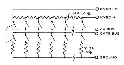

Hallo Leute, ich habe hier eine Keyboard-Schaltung aus einem alten Synthesizer. Ich habe aber Probleme, diese zu realisieren. Das einzige, was ich aus der Schaltung schließen kann, ist wenn die oberen Schalter geschlossen sind, die unteren sich auch schließen. Kann mir jemand Tipps geben, wie eine solche Schaltung realisiert wird? MFG Fabian Baumanis
Es wäre möglich das je Taste die beiden Kontakte von oben und unten immer kurz nacheinander geschlossen werden. Über den Zeitabstand der zwischen dem Schließen der Kontakte liegt lässt sich dann ermitteln wie schnell die Taste gedrückt wurde. Über diesen Mechanismus lässt sich dann eine Anschlagdynamik der Taste realisieren. Dabei lässt sich dann über den Anschluss Gate Bus ermitteln das eine Taste gedrückt wurde und über den Spannungswert an CV Bus welche Taste.
D.h., dass ich zwei Schalter hintereinanderlöte, der eine sich aber erst schließt wenn der andere sich schließt?
