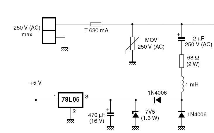

ich würde mich über eine kleine Hilfestellung freuen.
Ich habe eine Powerlineschaltung nach Datenblatt-Beispiel
(http://www.semiconductors.philips.com/acrobat/datasheets/TDA5051A_2.pdf)
nachgebaut (Seite 18 bzw. 21).
Wichtig an dieser Stelle ist nur der als Grafik beigefügte Teil. Das
Resultat: Bei Anschluss an das Stromnetz fängt der 68 Ohm Widerstand an
sofort zu qualmen und explodiert nach spätestens 1 Sekunde (d.h. die
Keramik springt schlagartig wg. Erhitzung ab). Der Widerstand ist dann
durchgebrannt.
Für mich ist das soweit nicht verwunderlich: Eine Halbwelle der 220V
wird über 68 Ohm (die Spule ist hier wohl eher vernachlässigbar) und
die Diode kurzgeschlossen. Die andere Halbwelle landet bei der Z-Diode.
Also 2 Watt beim Widerstand reichen da m.E. nie und nimmer. OK, der 2,2
µF Kondensator sollte die abgegebene Leistung begrenzen, aber dies
erledigt er anscheinend nicht so wie er soll. Die kurze Zeit, bis der
Widerstand durchgebrannt ist, wird er ebenfalls ziemlich warm - zum
explodieren reicht vermutlich nur die Zeit nicht ;-)
Das Bauteil MOV ist lediglich ein Varistor - ist hier ebenfalls nicht
von belang.
Die halbe Sekunde bis zur Explosion des Widerstands konnte ich den
Ausgang des Spannungsreglers messen: 5 Volt wie vorgesehen (der Rest
der Schaltung ist also zum Glück noch intakt).
Selbstverständlich habe ich die Bauteile wie abgebildet gewählt (2,2 µF
mit 350 Volt, 2 Watt Widerstand etc).
Hat jemand eine Idee was hier los sein könnte?
Vielen Dank im Voraus
PeterK
von Hauke Radtki (Gast)
hast du auch sicher den richtigen kondensator genommen? das klingt so
als würde der durchgebrannt sein oder ähnliches! (vielleicht einen Elko
genommen?!)
von Ferdl (Gast)
Du hast einen gepolten ELCO bei AC?!
Wenn der komplett niederohmig wird bei einer negativen halbwelle und im
ersten moment (spule kurzschluss) hast zu am 68Ohm Widerstand eine
leistung von ca. 825W ... (3,3A bei 230V)...
kann nicht gut gehen...
lg fredl
von PeterK (Gast)
JA, ich habe einen Elko genommen. In der Schaltung steht doch ein +
(Plus) dran, da dachte ich, das ist ein Elko. Oder etwa nicht?
PeterK
von Ferdl (Gast)
schon klar, nur du hast 230V ~ ... und wenn die negative halbwelle kommt
ist der elko falsch gepolt und *pufff...* kurzschluss...
68Ohm - 825W .... tod...
lg fredl

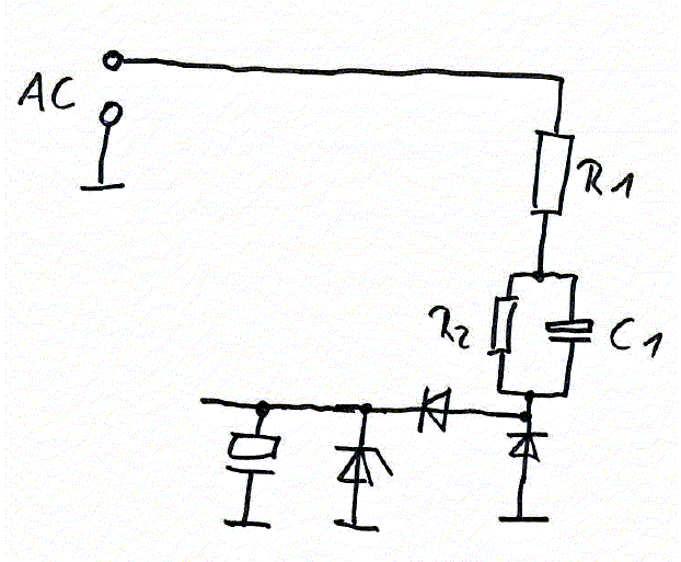

von PeterK (Gast)
?? Ist doch bei beiden Schaltungen identisch??
Spannung - Kondensator - Diode - Spannung

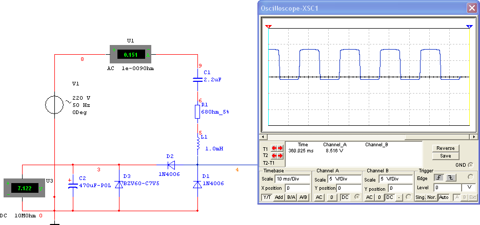

von Patrick (Gast)
irgendwie scheine ich auf dem Schlauch zu stehen. Ferdl, ich habe die
zweite Schlatung mal umgezeichnet. Wo siehst du den Unterschied zur
Ersten? (alle Attachment und Filetyp Fanatiker mögen mir verzeihen)
von Ferdl (Gast)
bei der
http://www.mikrocontroller.net/attachment.php/126047/Zwischenablage01.gif
schaltung ist beim ersten kondensator ein widerstand prallel geschaltet
?! oder ?
und dann eine diode auf masse (neg. halbw.) und eine diode (pos.
halbw.) die zum elko der auf masse führt....
dem ersten elko macht die AC nichts.. (durch den zweiten strompfad) und
am zweiten elko kommt nur noch die positive halbwelle an, auch kein
problem....
von Patrick (Gast)
Genau, es liegt ein Widerstand parallel zum Kondensator und die Spule
fehlt... und das waren auch schon die Unterschiede. Die Dieoden sind
identisch geschaltet
von Ferdl (Gast)
schalte einfach mal einen niederohmigen widerstand (1MOHm- 5MOhm)
parallel zum kondensator...
und sonst nimm einen kerko statt dem elko... 2µF Kerkos sind zwar
selten, aber es gibt sie...

Ist der hochohmige widerstand im zweiten Beispiel nicht nur dazu da den
Kondensator sicher zu entladen, wenn die Netzspannung entfernt wird?

von ...HanneS... (Gast)
Der Kondensator bekommt voll Wechselspannung!
Positive Halbwelle über Diode und Z-Diode (Spannungsabfall 8,2V)
Negative Halbwelle über Diode gegen "GND" (Spannungsabfall 0,7V)
Es darf daher kein gepolter Kondensator sein. Spannungsfeste
Wickelkondensatoren (MKT...) dürften geeignet sein. 2µF erscheint mir
auch etwas hoch.
Der 68 Ohm-Widerstand Ist aus Sicherheitsgründen eingebaut, er soll
durchbrennen, falls der Kondensator defekt ist.
Solche Netzteile sollten keinesfalls von Laien aufgebaut oder genutzt
werden, denn es findet keine galvanische Trennung vom Netz statt. Zum
Basteln sind diese Netzteile äußerst ungeeignet und sogar verboten.

Die 2W für den Widerstand sind in Ordnung. 2uF bei 50 Hz = Xc 1591 Ohm
ergibt einen Blindstrom von ca 145mA, also fallen an dem Widerstand ca
9V ab. Das ergibt 1,42W am Widerstand.
Der Kondensator darf natürlich nicht gepolt sein. Schon die
Spannungsangabe 350V lässt auf einen Elko schliessen. Die
Spannungsfestigkeit sollte min 400V betragen.
Der Widerstand über dem Kondensator entlädt diesen.
Sowohl die Spule, die ich wenn überhaupt vor dem Siebelko einsetzen
würde, als auch die Diode nach Masse sind m.E. ohne Sinn. Ich lasse
mich aber gerne eines Besseren belehren.

von Kurt (Gast)
es hat nicht geklappt: nochmal
Möcht auch "senften".
Also die Diode nach Masse muss sein denn sonst würde sich der
Kondensator aufladen und kein Strom mehr fließen.
Der Kondensator darf nicht gepolt sein (hängt voll an WS)
Der Widerstand muss sein denn sonst würden beim Einschalten
die Dioden zerstört.
Im Einschaltmoment ist der Kondensator leer und es fliesst der volle
Kurzschlussstrom .
Der Kondensator wirkt ja als "2uF bei 50 Hz = Xc 1591 Ohm"
Scheinwiderstand und pendelt sich erst ein.
Der Widerstand parr zum Kondensator (in der anderen Schaltung) dient
zur Entladung damit man nach Abschaltung keine gewischt bekommt.
Dass die Schaltung Netpotential hat sollte dem Anwender bewusst sein!!
Gruss Kurt

Naja, wie gesagt, ich werde es mal testen. Wenn es noch sonstige Ideen
gibt: immer her damit.
Danke
PeterK
von Arno (Gast)
Wenn Dir jetzt erst auffällt, daß die notwendigen Kondensatoren so groß
sind, hast Du schon die allererste Antwort, in der die richtige Lösung
drinstand, ignoriert. Zumal bei dem C noch extra dabeisteht: 250V
(AC)!!
Leute, die so beratungsresistent sind und dann noch mit ihrem
gefährlichen Halbwissen an der Netzspannung herumspielen, sollten
wenigstens eine anständige Lebensversicherung haben. Dann freuen sich
wenigstens die Hinterbliebenen.
von PeterK (Gast)
Hast du den Thread nicht komplett gelesen Arno? Ansonsten würde ich
sagen "Thema verfehlt".
Ich habe doch ganz klar zum Ausdruck gebracht, dass díe Schaltung aus
dem Philips-Datenblatt einen Elko vorsieht. Also habe ich auch einen
Elko eingesetzt.
Ein 2,2 µF Elko mit 350V~ (speziell ausgesucht für die Eignung in
Schaltnetzteilen u.ä.) misst gerade mal 20mm bei einem Durchmesser von
7mm. Das ist sehr wohl ein Unterschied zu einem Brocken von 32 x 26 x
15 mm.
Und nur darum geht es hier: Verschiedene!! Schaltpläne renommierter
Hersteller zeigen einen Elko und dies soll der hier herrschenden
Meinung nach falsch sein. Ist doch klar dass ich mich wundere und ist
doch wohl auch klar, dass mir dass stinkt, denn den Platz habe ich auf
meiner Platine nicht vorgesehen. Wenn dann plötzlich ein Bauteil durch
ein anderes substituiert werden soll, welches statt 7mm² plötzlich 470
mm² Grundfläche und somit mehr als 10% der vorgesehenen
Gesamtplatinenfläche beansprucht, darf ich mich wohl darüber ärgern,
oder etwa nicht?
In diesem Thread geht es einzig und alleine darum, dass div.
Schaltpläne einen Elko vorsehen, der aber falsch zu sein scheint.
Diskussionen über 220V ja oder nein sind hier überflüssig und führen zu
nichts.
PeterK

von Benedikt (Gast)
@PeterK
Wenn es mit einem Elko nicht geht, dann bau doch einfach mal einen
Folienkondensator ein. Wenn es dann geht, dann ist die Frage nach Elko
oder nicht geklärt.
Ich bin übrigends auch der festen Meinung, dass es kein Elko sein
darf...
von Unbekannter (Gast)
Also, Elko darf schon sein, da letztendlich nur der
Gleichspannungsanteil entscheident ist. Und wenn ich das richtig
verstehe, ist der Elko verkehrtherum gepolt. Also der positive
Anschluss vom Elko muß zum Widerstand, und der Negative an's Netz.
Grund:
Bei der positiven Halbwelle fallen (gerundeter Effektivwert ohne Spule
und Widerstand gerechnet) am Elko 230-7.5-0.7 = 221.8 Volt ab (Elko,
Widerstand, Spule, Diode, Zener).
Bei der neagativen Halbwelle 230-0.7 = 229.3 Volt (Diode, Spule,
Widerstand, Elko).
D.h. der Gleichspannungsanteil über dem Elko ist negativ, ist also im
Schaltplan falsch gepolt.
Dreh' den Elko um, und es müßte klappen.
Übrigens: 100mA wirst Du aus der Schaltung nicht ziehen können. bei
50mA bis 60ma ist Schluss.
von Arno (Gast)
Es sieht eher so aus, als hättest Du das Schaltbild nicht gelesen! Ich
habe Dich schon weiter oben darauf hingewiesen, daß in dem von Dir
angegebenen Schaltbild 2µF 250V (AC) steht. AC heisst nun mal
Wechselstrom, also hättest Du zumindest einen bipolaren Elko einbauen
müssen.
Es stört mich an solchen Vorhaben vor allem, dass sich noch andere
Leute mit diesem Müll beschäftigen sollen.
Arno
@PeterK:
Meinst du nicht, dass du etwas unfair bist??
Ich habe den Thread von Anfang an gelesen, habe auch die Schaltung
analysiert und meinen Senf dazu gegeben. Nicht nur ich meine, dass es
mit einem gepolten Elko nicht geht. Du willst aber mit dem Kopf durch
die Wand. Da brauchst du dich nicht wundern, wenn du sarkastisch
eingefärbte Antworten bekommst.
Zu Arbeiten an Powerline gehört eine gewisse Fachkompetenz. Die
Kompetenz des Elektrikers alleine genügt da nicht. Wer diese
Fachkompetenz hat, kommt zurecht, ohne das Forum nach solchen Dingen zu
fragen. Wer diese Fachkompetenz nicht hat, der soll seine Finger von
diesen Dingen lassen und sein Powerline mit gekauften (und nach VDE
abgenommenen) Komponenten aufbauen. So einfach ist das.
von Marillion (Gast)
Hilft die Simulation unter multisim weiter? Da ich keinen bipol.Elko
einsetzen kann, hab ich einen Folien genommen.
