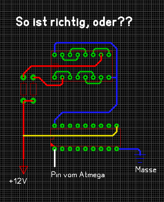

Hallo, ich hab ein kleines "anfänger" Problem! und zwar: Ich möchte mehrere solcher Flächenleds (14 insgesamt) verwenden: http://www.reichelt.de/Flaechen-LEDs/FW-LED-10X20-4GN/index.html?ACTION=3&GROUPID=3015&ARTICLE=31494&SHOW=1&START=0&OFFSET=16&;PROVID=2402 und über einen Atmega8 ansteuern. Die Bestaltung vom Atmega und co ist gar kein problem, nur kann ich den µC ja nur mit 20mAh pro Pin beaufschlagen. Als Lösung hab ich mir jetzt den ULN2803a rausgesucht. (Der kann, wenn ich das richtig verstanden haben 500mAh pro Pin!) Google jetzt schon ne ganze Weile und finde immer wieder Schaltbilder wo der ULN2803a anders beschaltet ist, was ist denn nun richtig? Bild 1 oder Bild 2? gruß Matze
Hi, so wie dort anschließen: http://www.mikrocontroller.net/articles/LED-Matrix Das geht einwandfrei. PS: Suche ggf. mal nach Low Side Switch. Der ULN2803 ist einer der Gattung.
Danke für eure schnellen Antworten!!! ich glaube jetzt habs ich verstanden! Ich finde Schaltpläne da ist es drin - und in manchen nicht! Muss ich den Pin 10 auf Plus legen, oder nicht? (bei mir gelb Dargestellt) gruß
> Muss ich den Pin 10 auf Plus legen Bei induktiven Lasten ja, bei ohm'schen (wie deine LED) oder kapazitiven Lasten ist es nicht nötig ihn anzuschliessen, schaden tut es aber auch nicht.
alles klar dank dir!!! Aber so wie in meinem letzten Bild ist es korrekt oder?
Das kannst du so bauen, immerhin hast du ja die Vorwiderstände nicht vergessen.
