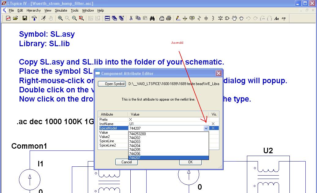

von Helmut S. (helmuts)
Im Bild sieht man wie man bei diesen Wuerth-Modellen im
"Attribute"-Fenster das Modell(Part No.) auswählt.

Das mit dem Dropdown-Menü kannte ich noch gar nicht. Ich hatte meine
Modelle bisher immer an einem zentralen Ort gesammelt, dann mittels .inc
eingebunden und "SpiceModel" manuell entsprechend abgeändert.
Unter welchen Voraussetzungen funktioniert das mit dem DropDown auf
diese Weise? Ein Nachteil daran ist, dass die Datei mit den Modellen in
das Verzeichnis mit der Simulation kopiert werden muss, s.o.
> in das Verzeichnis mit der Simulation kopiert werden muss, s.o.
Schau dir die Attribute von dem Wuerth-Symbol an. Mach es genau so.
Als "default value" muss da ein Subcircuit-Name stehen der in dem
Library-File auch vorkommt. In dem File können sinnvollerweise nur
Subcircuits sein für die dieses Symbol auch passt. LTspice schaut beim
Start in dem File nach diesem Namen und wenn der drin ist, dann gibt es
bei diesem Symbol auch dieses Drop-down menu. Allerdings erst nach dem
Doppelklick.

von Micha (Gast)
... und wenn man beim Attribut ModelFile den relativen Pfad innerhalb
\LTspiceIV\lib\sub (mit \ zwischen Verzeichnissen) angibt, kann man
seine Models sogar zentral an einem Ort speichern und muss sie nicht
immer ins Simulationsverzeichnis kopieren.
Ich glaube, ich habe verstanden. Vielen Dank noch mal.
