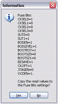

Hallo die Damen und Herren, ich würde gerne die Fusebits meines Microkontroller umstellen. Bevor ich mich aber aussprerre frage ich lieber zur Sicherheit hier einmal nach. Ich habe einen: ATmega32 mit einem 16 Mhz Quarz Die ursprünglichen Einstellungen kann man aus dem Anhang "FuseBitsArmega32.gif" entnehmen. Um nun auf einen externen Quarz mit 16MHz umzustellen würde ich folgende Änderungen vornehmen. CKSEL0 = 1 CKSEL1 = 1 CKSEL2 = 1 CKSEL3 = 1 SUT0 = 1 SUT1 = 1 Richtig? Danke für die Antworten mfg Patrick
