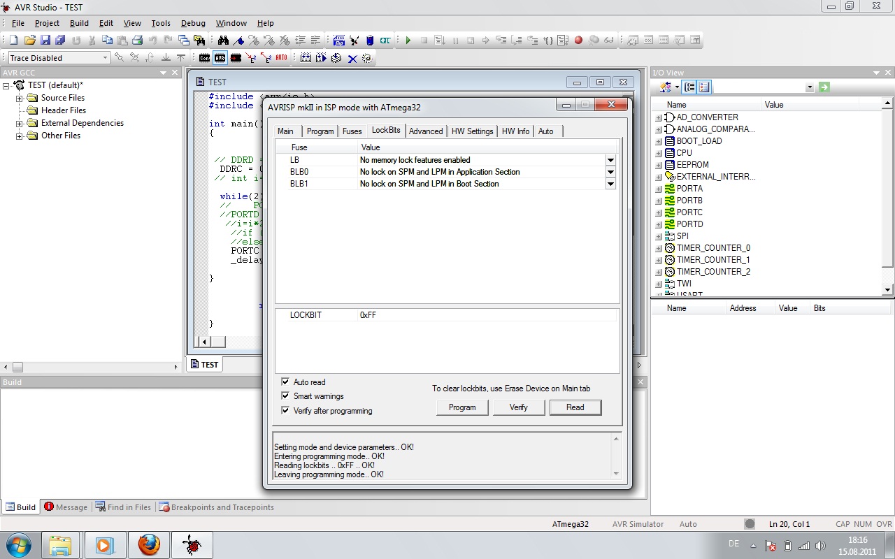

von Kayger (Gast)
Was mir gerade noch einfällt,
das ist der Fehlertext bei AvrStudio4:
"A problem occurred when executing the command. Make sure that you are
using the correct programming method. Current mode is ISP. See the
comando output for more info.
The troubleshooting section in the help system contains more information
on what may have caused the problems. To open the help system, click the
Help button below.
Quick Tips: Verify that the device is place in the correckt socket, and
that the ISP cable is properly connexted. Check that he ISP programming
frequency specified on the MAIN page is well below 1/4 of the clock
frequency of the device. Extra precaution should be made when using the
CKDIV fuse and/or Clock Prescaler Register (CLKPR) on parts supporting
this."
Natürlich habe ich die hier aufgeführten Sachen schon probiert :)

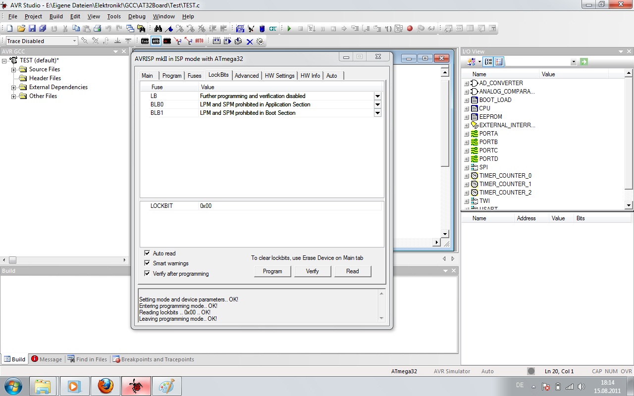

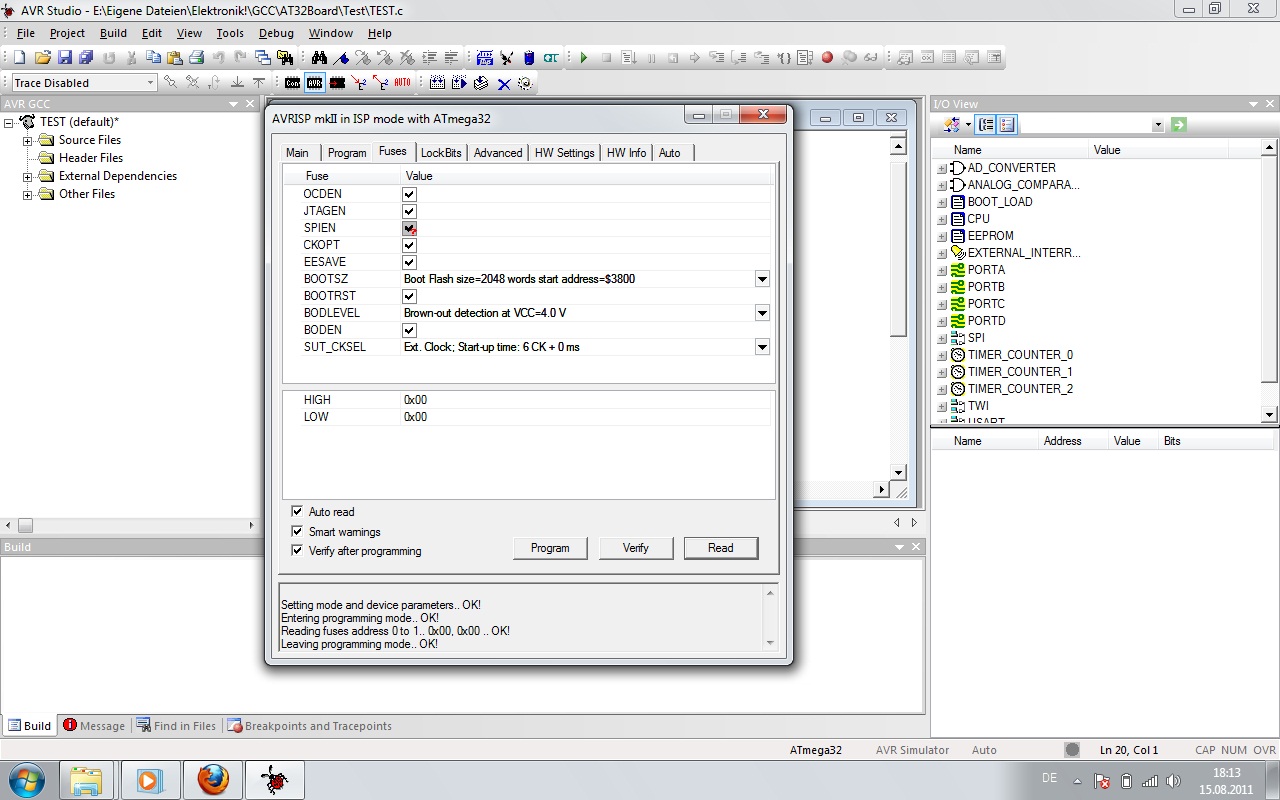

Nun, was mir aber aufgefallen ist, das die FUSE ganz anders ausgelesen
werden als beim M32 Board.
Bild habe ich im Anhang geladen!
Und wenn ich sie beim RN-Board so wie beim M32 Board umschreiben möchte,
kommt die allseit bekannte Fehlermeldung!
Wenn ich sie aber auslese, und dann das ausgelesene schreiben möchte,
kommt keine Fehlermeldung, sonder alles ist okay...
Muss ich vielleicht noch was anderes beachten wenn ich sie umschreiben
möchte?
PS. Bild 1.1 und 1.2 sind vom RN-Board, sprich den fehlerhaftem
Bild 2.1 und 2.2 vom programmierbarem M32 Board des RP6!
von Hubert G. (hubertg)
Da wird nichts anderes sondern gar nichts ausgelesen.
Wenn du im Main auf Read Signature klickst, kommt eine Fehlermeldung?
von Kayger (Gast)
Hey,
also wenn ich das mache, dann kommt keine Fehlermeldung!
Aber das was er ließt ist auch nicht wirklich besser:
Device and Signature Bytes:
ATmega32
0x00 0x00 0x00
WARNING: Signature does not match selected device!
Unten in der Statuszeile steht dann:
Setting mode and device parameters.. OK!
Entering programming mode.. OK!
Reading signature.. 0x00, 0x00, 0x00 .. OK!
Leaving programming mode.. OK!
Also keine Fehler, aber irgendwie auch kein Erfolg..:/
