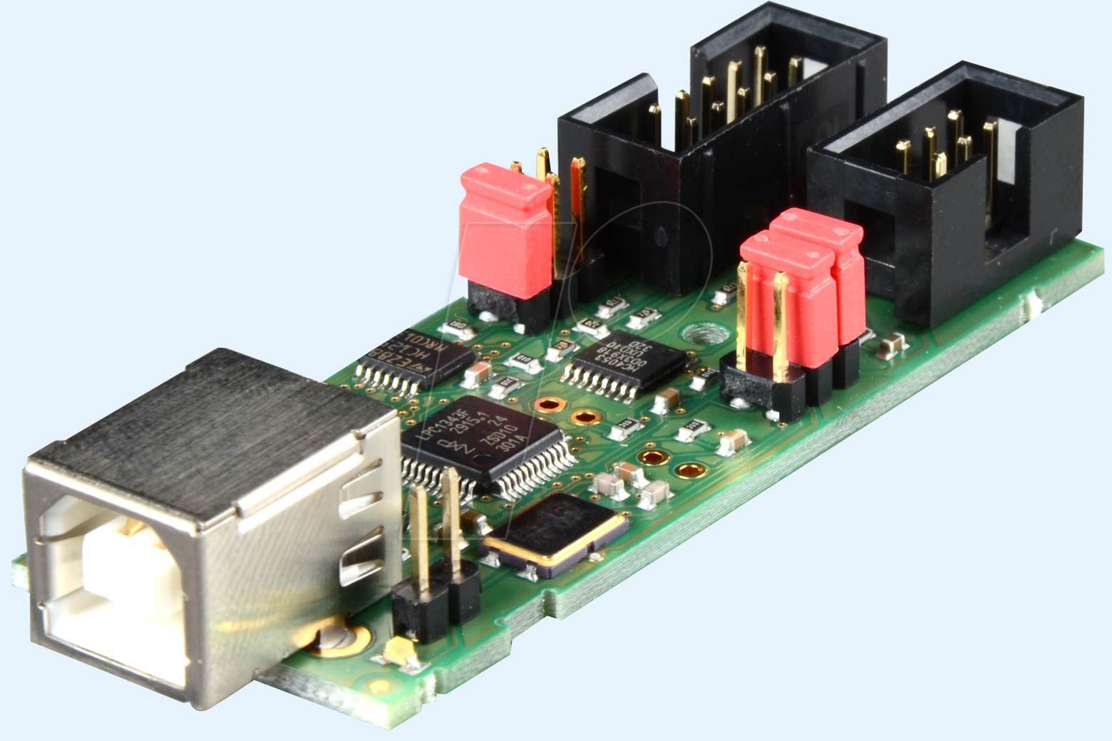

Hallo, ich hätte mal die Frage, ob der DIAMEX ALL-AVR den RSTDISBL beim ATtiny25 setzen bzw. zurücksetzen kann? Blicke da nicht ganz durch. Beim DIAMEX ALL-AVR ist da von einer TPI-Schnittstelle die Rede, während im Datenblatt des ATtiny25 von einem High-voltage Serial Programming Mode die Rede ist.
Ja, man kann den RSTDISBL setzen - auch im ISP-Modus. Das TPI ist für ganz andere µCs, die nicht genug Pins für ISP haben, wie der ATTiny10. Gruß Jonathan

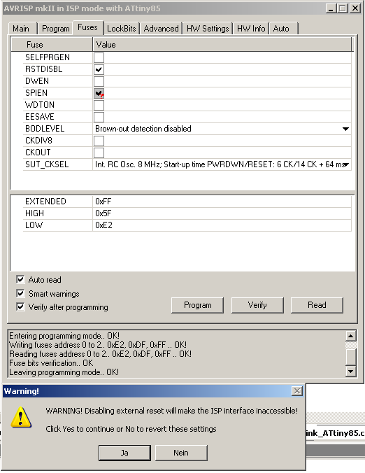

Wenn ich den RSTDISBL vom ATTiny85 setzen will krieg ich diese Fehlermeldung. Anscheinend kann dann dieser DIAMEX ALL-AVR auf den Chip nicht mehr zugreifen. Aber wofür hat er dann diese 12V? In der Beschreibung von dem DIAMEX ALL-AVR steht dazu: Eine 12V Hilfsspannung wird auf die Reset-Leitung gelegt. Diese wird für die Programmierung von ATTiny-Controllern benötigt die über das TPI-Protokoll programmiert werden und bei denen der Reset-Pin über die Fuses abgeschaltet wurde(RSTDISBL)

Volker schrieb: > Wenn ich den RSTDISBL vom ATTiny85 setzen will krieg ich diese > Fehlermeldung. Da steht nirgendwo etwas von "Fehler". Volker schrieb: > Aber wofür hat er dann diese 12V? Die Antwort gibt dir das Programm doch selbst: Volker schrieb: > wird für die Programmierung von ATTiny-Controllern benötigt die > über das TPI-Protokoll programmiert werden Nun geh los, lies das Datenblatt des Attiny85 und sieh dass der kein TPI unterstützt sondern ISP und HVSP.
